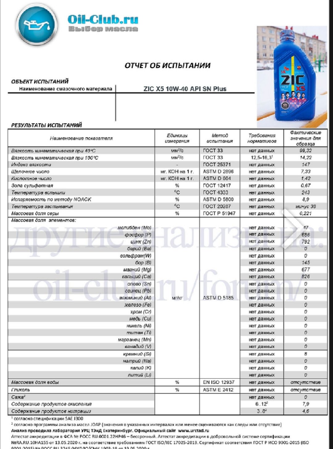

Роман 73 13 600 Опубликовано: 8 ноября 2021 Поделиться Опубликовано: 8 ноября 2021 4 часа назад, Parenek сказал: Например путем применения малозольных моторных масел с допуском ACEA C3. Кто какие мысли имеет на этот счет Вот ваше масло - полусинтетика (2гр+3гр). Для чистоты колец, такие масла будут лучше, чем синтетика (3гр) 5w40. Угарать такие масла тоже будут меньше. Это была рекомендация SAE20. Плюс, золы в нём очень мало, и стоит оно недорого. Ссылка на сообщение

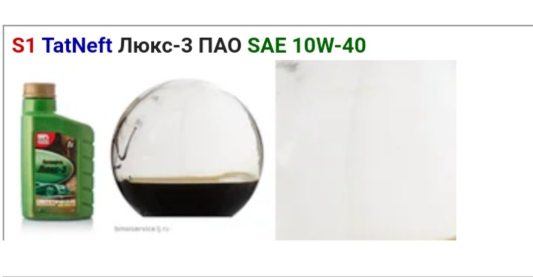

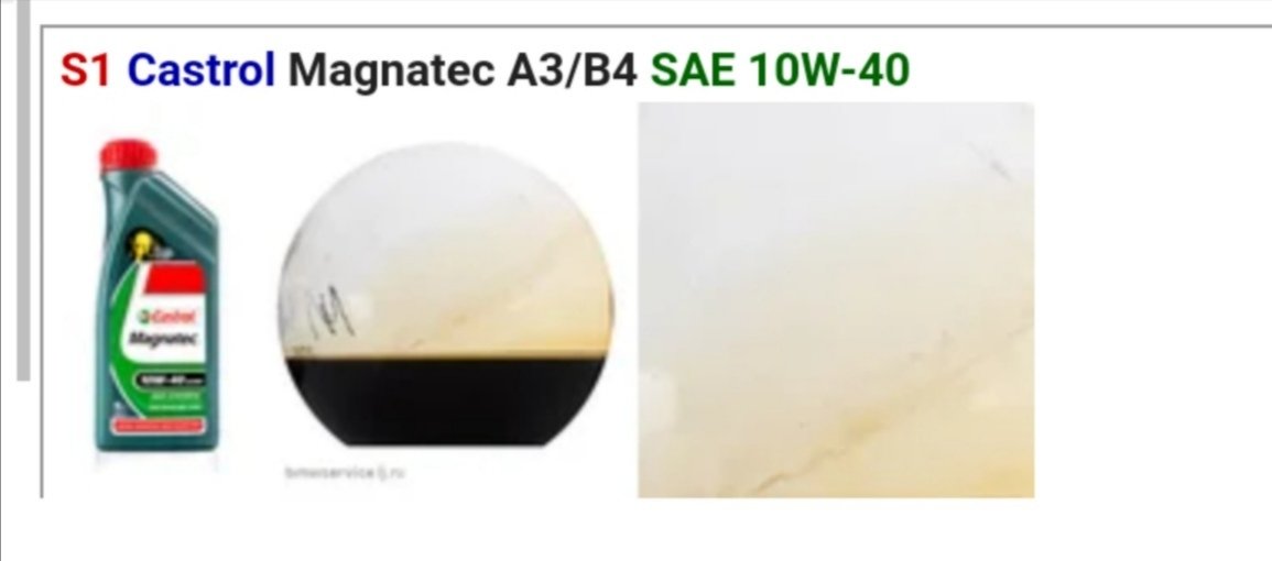

Роман 73 13 600 Опубликовано: 8 ноября 2021 Поделиться Опубликовано: 8 ноября 2021 Parenek кстати, если верите Сергею BMW и в его прожарки, то именно эти масла (10w40) горят, как правило очень чисто, не оставляя вообще никаких отложений. Для примера несколько масел (скрины) 1 Ссылка на сообщение
