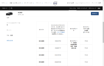

Касательно допусков, интересно что в японском мануале рекомендуется A3.
https://www.volvocars.com/jp/support/manuals/xc60/2015w46/shi-yang/shi-yong-you-zhi-lei/enzinoiru---guredooyobi-rong-liang
Порекомендуйте, на чем стоит остановиться. Volvo XC70 2011 D3 AWD (163 hp) D5244T17 пробег 140000, трафик городской (пробок не много), манера езды спокойная, иногда можно погонять. Впереди зима, включу режим пенсионер. Было Castrol EDGE Titanium FST 0W-30 A5/B5, смотрю по финансовым соображениям в сторону лукойла, плюс вероятность нарваться на подделку минимальна. Из доступных федеральных ИМ магазином озон, евродок, остальные рога и копыта на селе не рассматриваю. Склонялся больше к озону, но почтил отзывы, мнение поменялось в худшую сторону.
15.10.2020 в 23:21, mr_Xandr сказал:
Спасибо большое за ссылку, скачал японский мануал. Да, давно не видел официальной рекомендации 0W-30 A3 для дизелей, года так с 2006-го. Даже интересно, что у японцев не так, если им предписывают эту вязкость...

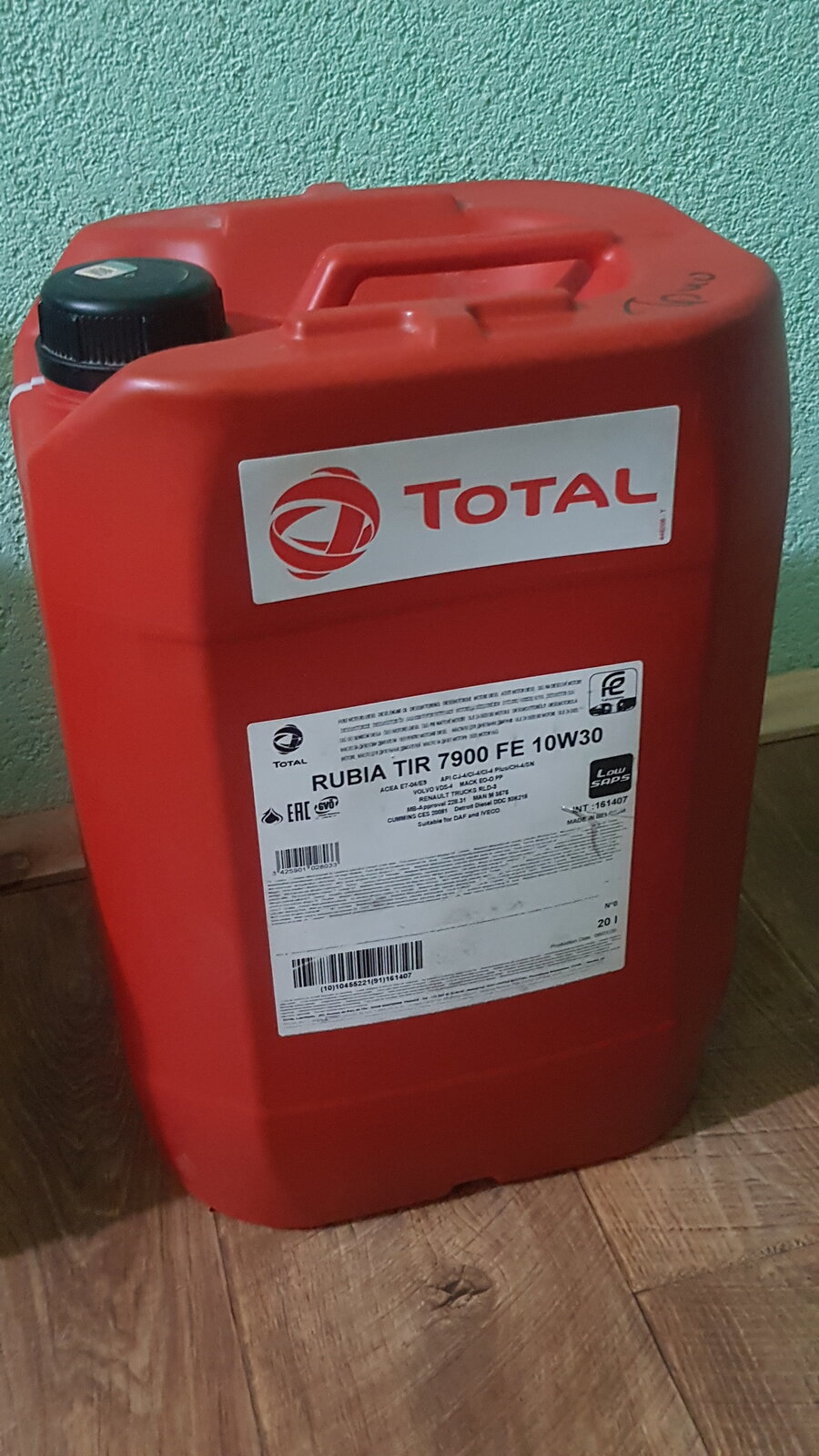

была куплена по очень сладкой цене 79 бел.руб 20л канистра Total Rubia TIR 7900 FE 10W-30 ACEA E9/ E7, API CJ-4/ SM, Volvo : VDS-4, Renault Trucks : RLD-3, MACK EO-O PP07, MAN M 3575,  Mercedes : MB-Approval 228.31, Cummins : CES 20081, Caterpillar: ECF-3.
Сколько летом протянет в м/ч или потянет ли вообще? в моторе D5 2,4л 205 л/с, две турбины, объем заливаемого масла - 6л. Температура масла в моторе доходит до 105С.
Начитавшись SAE20 склоняюсь в сторону чуть меньшей вязкости (~11), как советует производитель А5/В5, для этого готов замиксовать с уже имеющими маслами 0w20, А5/В5 (и MJO2).
Изменено пользователем paha_mch
Ден78 это не 21век нахомутал, это ПежоСитроенАвтоГрупп распродал остатки. Акциз кстати тоже выдал этого официала.
