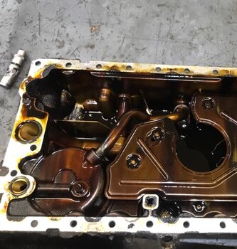

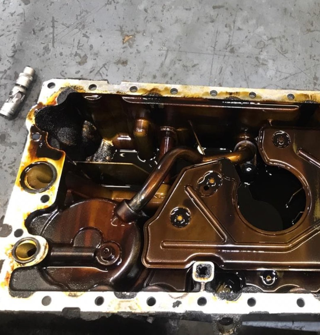

1 час назад, Glory сказал:
Теплообменник на этом же поддоне снаружи.
Теплообменник антифриз-масло?  А в чем сложности? Решили, что хватит такой площади для теплообмена, а надежность выше, чем у классических, которые иногда текут. Я так понимаю, по тем "стержням", что в поддон вставляются, антифриз циркулирует, в одну строну  стержня идет по наружной поверхности, в середине трубка потоньше, не доходящаа до торца, в неё заходит и наружу выходит.
39 минут назад, skorp777 сказал:
Я тоже так подумал сначала. Получается что снять поддон без слива антифриза невозможно?
Они идут в теплообменник через поддон. Думаю в них масло.
Вот другой мотор Вольво
Изменено пользователем Glory
9 минут назад, Glory сказал:
А зачем весь антифриз сливать???? Снял шланги с теплообменника, и тут же в них вставил затычки из сверел.Ну, вытечет 0,2 л, в чем проблемы? Да и гибкие шланги легко пережимаются всякими зажимами, технология, как при хирургической операции))). К тому же, по фото в предыдущем твоем посте, я понял, что теплообменник полностью и целиком из поддона вытаскивается.Без всякого слива ОЖ. В общем, трудно понять по фото, не буду больше заниматься абортом по телефону.
А, увидел, здесь посложнее конечно, поддон снять, если отверстие внизу справа для ОЖ, то ничем не заткнешь, тут только сливать все.
12 часов назад, Glory сказал:
Это от бензинки поддон скорее всего.
@Pavel_NSK @skorp777
Каналы эти масляные. Нижний канал идёт от мысленного фильтра (катриджный сверху) проходит через поддон и в теплообменник (масло - антифриз) после масло выходит через левый канал и поступает в систему.
Смутил меня изначально их большой диаметр, подумал что это каналы охлаждающей жидкости или хотел так думать)
P.S. В итоге: масло в поддоне до запуска двигателя не прогревается webasto.
