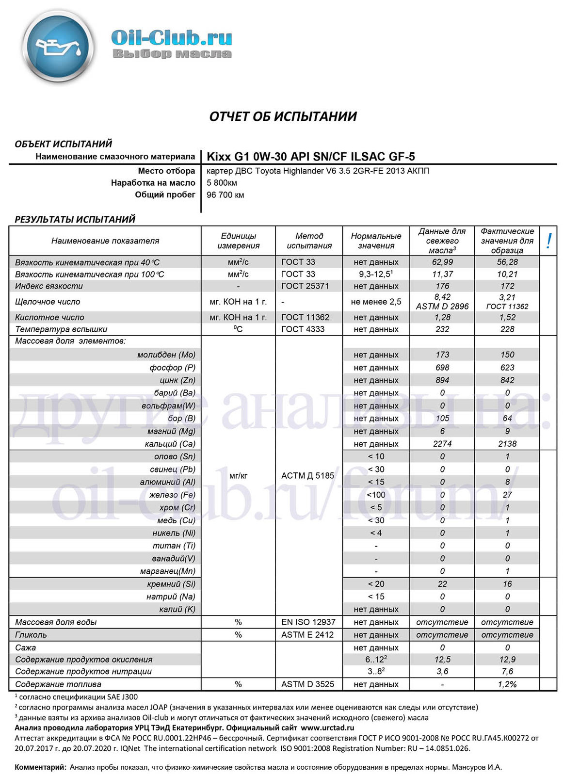

Популярное сообщение akatala 607 Опубликовано: 22 февраля 2019 Популярное сообщение Поделиться Опубликовано: 22 февраля 2019 Kixx G1 0W-30 API SN/CF; ILSAC GF-5 отработка на Toyota Highlander после 5800 км Масло: Kixx G1 0W-30 (API SN/CF; ILSAC GF-5) (купил в автодоке) Автомобиль: Toyota Highlander V6 3.5 2GR-FE 2013 АКПП Общий пробег на одометре: 96 700 км к концу интервала Пробег на масле: 5 800 км Моточасы: 125 мч (отчет от сигнализации Pandora) Израсходованное топливо: газ пропан-бутан ~915 л + ~60 л АИ95 на прогрев Доливки масла: не доливал Присутствие отложений в двигателе ДО: в горловине не видно Присутствие отложений в двигателе ПОСЛЕ: так же и осталось Автозапуск по времени: не использовался Наличие чип-тюнинга: да ГРМ: цепь Предпусковые подогревы: использовал. до 20 мин Период эксплуатации: 22 декабря 2018 по 30 января 2019 года Срок эксплуатации: 37 дней Топливо: газ пропан-бутан Режимы: город 10%; трасса 90% Фильтр масляный: оригинал Фильтр воздушный: оригинал Марка антифриза: оригинал Объем заливаемого масла: 6.1 литра Отбор масла: при сливе из картера 300 мл Отбор масла проходил с горячего или холодного двигателя?: с горячего двигателя Что было до этого масла: Периоды смены 5000км до 70 000 не известно 71 000 - 76 000 - Shell Helix HX8 5w40 76 000 - 81 000 - Kixx G1 5W-30 (API SN/CF; ILSAC GF-5) 81 000 - 86 000 - Kixx G1 5W-30 (API SN/CF; ILSAC GF-5) 86 000 - 91 000 - Kixx G1 5W-30 (API SN/CF; ILSAC GF-5) 91 000 - 96 700 - анализируемое масло Промывка промывочным маслом: не делаю Присадки: не добавлял 8 Ссылка на сообщение

torcon 81 323 Опубликовано: 22 февраля 2019 Поделиться Опубликовано: 22 февраля 2019 Железа как то многовато для 125мч и 2GR-FE, но это не ЦПГ вроде бы, железо есть, алюминий есть, а хрома нет... 1 Ссылка на сообщение
akatala 607 Опубликовано: 22 февраля 2019 Автор Поделиться Опубликовано: 22 февраля 2019 9 minutes ago, torcon said: Железа как то многовато для 125мч и 2GR-FE, но это не ЦПГ вроде бы, железо есть, алюминий есть, а хрома нет... может это пресловутый износ первого цилиндра? 12 minutes ago, torcon said: Прошлый анализ в Новолабе https://www.oil-club.ru/forum/topic/35781-kixx-g1-5w-30-api-sncf-ilsac-gf-5-otrabotka-na-toyota-highlander-posle-5000-km/ Сделал табличку с серией анализов и выложил в соответствующую тему Ссылка на сообщение
akatala 607 Опубликовано: 22 февраля 2019 Автор Поделиться Опубликовано: 22 февраля 2019 Руки уже чешутся залезть в двигатель и посмотреть как там первый цилиндр поживает :( Ссылка на сообщение
torcon 81 323 Опубликовано: 22 февраля 2019 Поделиться Опубликовано: 22 февраля 2019 Если бы цилиндр был бы хром, опять же... Хотя алюминия 8 ppm тоже не мало для 125мч. Ссылка на сообщение

eugesh 0 Опубликовано: 24 февраля 2019 Поделиться Опубликовано: 24 февраля 2019 А кремния тоже вроде не мало. И почему для свежего масла значения в 22 стоят? Ошибка? Ссылка на сообщение
torcon 81 323 Опубликовано: 25 февраля 2019 Поделиться Опубликовано: 25 февраля 2019 В 24.02.2019 в 09:00, 5вольт6ампер сказал: Это нормально что так сильно щелочное упало или нет? Щелочное сильно упало, особенно если учесть что стоит ГБО, меня тоже это удивило. Трасса 90% и 125мч - можно считать облегчающими условиями. eugesh 12 часов назад, eugesh сказал: А кремния тоже вроде не мало. И почему для свежего масла значения в 22 стоят? Ошибка? лаборатория одна и та же, анализатор Optima 800 один и тот же. Скорее всего дело в том что разные партии масла. Загрязнение из вне? Не думаю. Я отправлял это масло в запечатанной канистре в лабу. Ссылка на сообщение
PRADA21 114 Опубликовано: 23 июля 2019 Поделиться Опубликовано: 23 июля 2019 А может быть высокое содержание железа из за железной банки? Анализ свежего то делали из пластиковой литрушки.. Ссылка на сообщение
torcon 81 323 Опубликовано: 24 июля 2019 Поделиться Опубликовано: 24 июля 2019 PRADA21 вероятно, но маловероятно... У нас много анализов свежих масел из железной банки, не находили там железа... Здесь у нас 27ppm, в прошлом анализе было 24ppm железа - тут в движке скорее дело, возможно даже это нормально. Вот у меня на родственном 1GR-FE все было нормально, потом бац откуда то всплеск железа было 14ppm железа https://www.oil-club.ru/forum/topic/35577-kixx-g1-fex-5w-20-otrabotka-na-toyota-land-sruiser-prado-posle-6294km/ и тут бац 48 ppm железа https://www.oil-club.ru/forum/topic/36656-maslo-zagadka-0w-30-otrabotka-na-toyota-land-sruiser-prado-posle-6228km/ 1 Ссылка на сообщение
