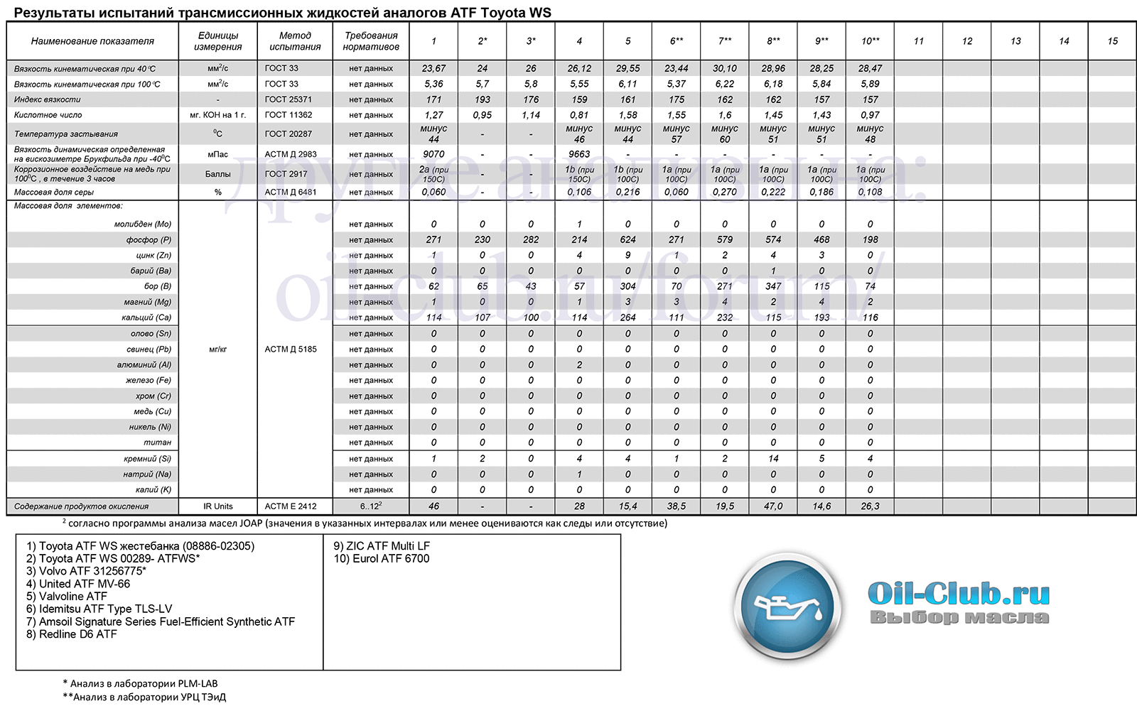

Ну судя по вязкости это действительно низковязкий аналог Toyota WS. Пакет присадок правда похожий не нашел. Может вы найдете :)
Вязкость при 40 гр выше на 4 сантистокса по сравнению с WS. Содержание элементов победнее, содержание продуктов окисления поменьше. Видать в плане противоизносных основной упор на соединения на основе серы.
То есть это не аналог WS.
не полная копия я имел ввиду а аналогичное масло... :)

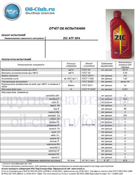

Ну сходтства с другими SP4 может не быть, по причине пакета присадок от другого производителя. Допустим ZIC SP4 делал Afton, а эту сделал к примеру Lubrizol. Поэтому про "смухлевал", это вы рано еще.
А вот эстеров мало конечно. ZIC выглядит побогаче и в смысле пакета присадок и всмысле содержания эстеров.

Zic sp-4 вообще огонь по сравнению с этим
Как правильно указали выше вязкость КВ40 на 4сст выше, что будет сказываться в ещё большей тупизне коробки "на холодную" + пакет беднее и меньше эстеров.
Короче чуда не произошло, эта жижа не является заменой "оригиналу" ZIC SP4

там сравнивается с Toyota WS, но у самой Toyota WS добрая половина трасмиссионок с вязкостью 29... Это нормально. В остальном согласен.
1 минуту назад, torcon сказал:

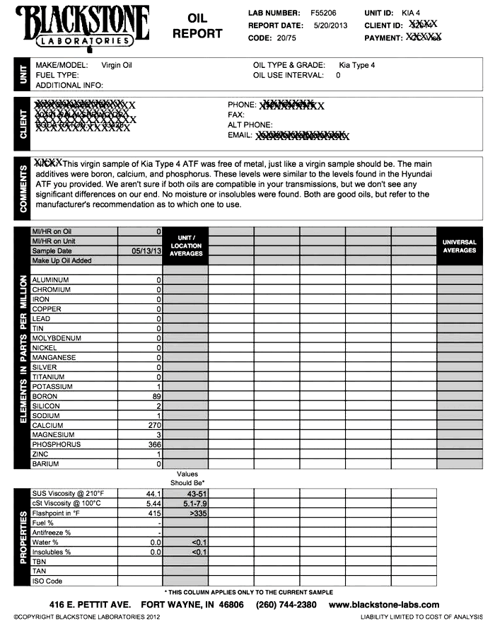

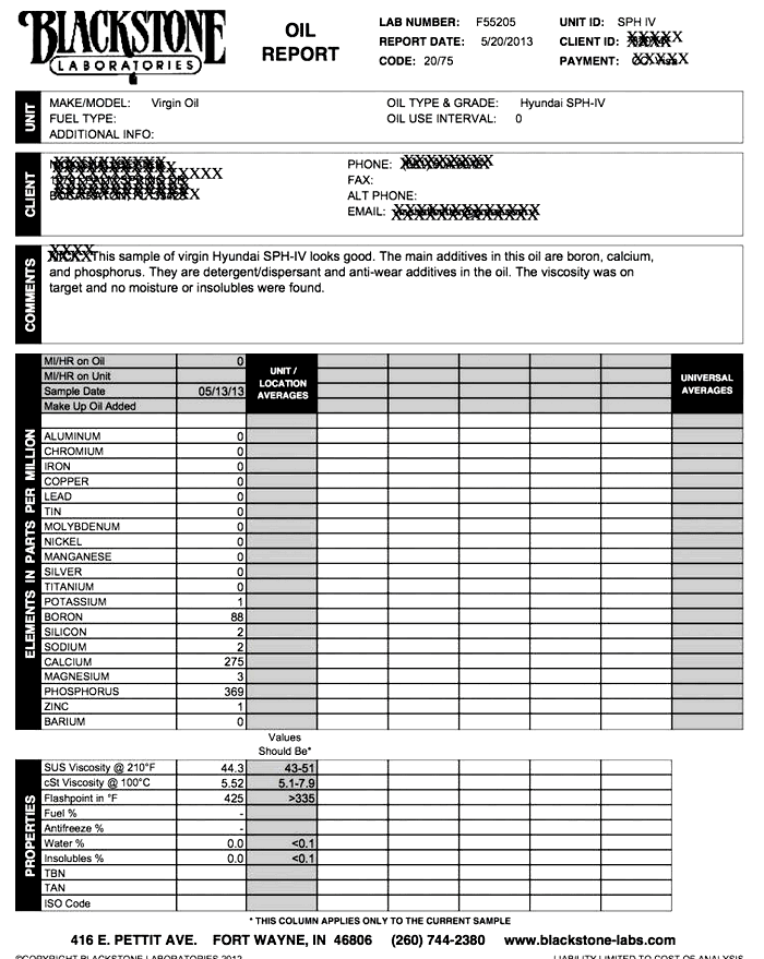

А я сравнивал с анализами SP-4 Penske выложенными выше, что американский оригинал Kia/Hyundai SP-4, что корейский ZIC SP-4 полностью одинаковые, делаются по одной рецептуре, которая да больше похожа на оригинальную Toyota WS, а тут как бы совсем не SP4, хотя была надежда что будет ещё один "аналог" жижи SP4 для использования
Друзья вы слишком придирчивы и преклоняетесь перед брендами. Увидите анализ бренда - "все классно!". Как увидите анализ не бренда, особенно корейского "ну явно же где то смухлевали!" :laugh:
Вязкость 29 при 40С - это очень низкая вязкость для трансмиссионки, да бывает ниже - это уже супер-экономичные жидкости. Но это не значит что 29cst - уже все коробка затупила.

35 минут назад, torcon сказал:
В таблице WS или ее клонами являются первые 4 позиции + Идемицу, остальные - мультижижи как правило на основе Дексрона 6. Поэтому у мультижиж и вязкость повыше.
