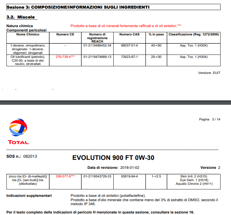

MSDS подтверждается состав
http://www.restiani.com/schedeProdotti//Schede sicurezza/LUBRIFICANTI - SCHEDE DI SICUREZZA/ELF - SDS/ELF EVOLUTION 900 FT 0W30 - ver 02.01.2018.pdf
ПАО синтетика 1-decene 68037-01-4 40-50%
гидрокрекинг VHVI C20-C50 72623-87-1 20-30%
Классическое 0W-30 ACEA A3/B4 API SL/CF VW 502 00/505 00 на ПАО
Только без титана :)

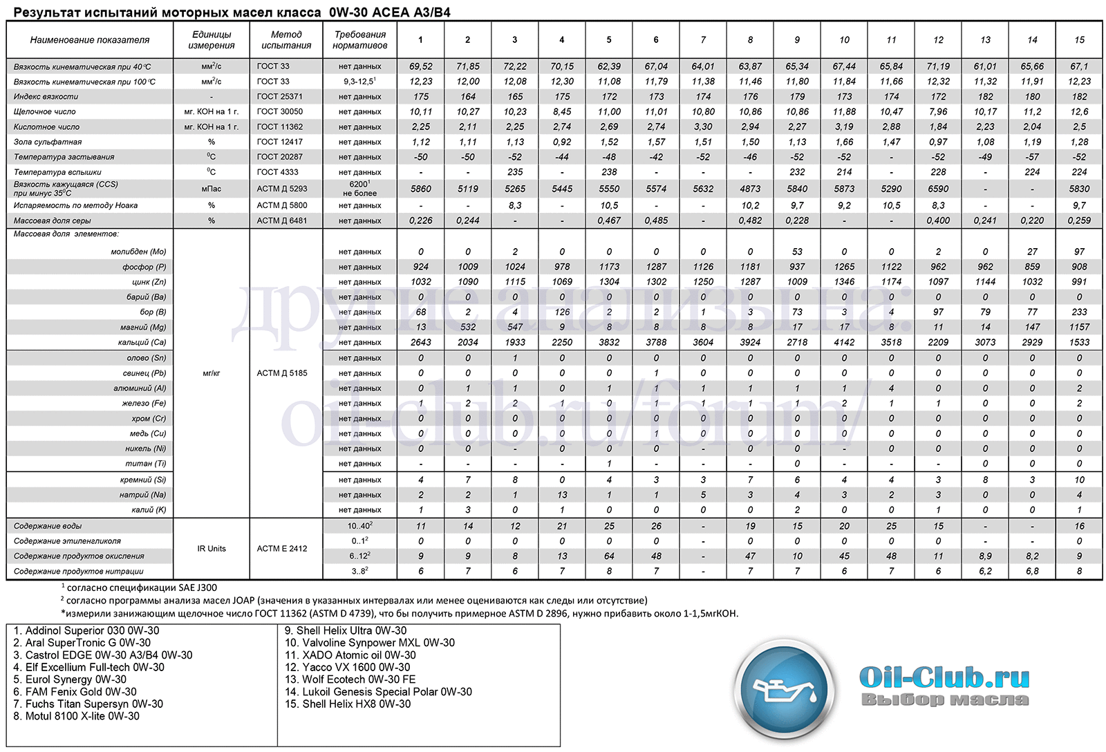

Молибдена бы и бора в два раза больше. У Татнефти пакет поинтереснее будет, ну и цена конечно же.

Масло цена качество, для сравнения, за 2000р сейчас можно Idemitsu Zepro Pro 0W-30 например купить на гидрокрекинге. :)
а зачем?
хорошие базовые масла, пакет присадок Infineum (возможно) и получается великолепный готовый продукт.
Масло отличное - я такое использую,  брата близнеца Total Quartz Energy 9000 0W-30, очень тихое масло и без молибдена, несмотря на то что ПАО.
А воздействие ПАО без эстеров на сальники?
А что у него с Кальцием и Бором? Обычно в пакете Р6660 Кальция 2700 ppm, а Бора - 70.
Dimmy а ты на бор хорошо посмотрел что бы его Infineum назвать? :)
16 минут назад, torcon сказал:
Ну если это не Infineum, тогда вопросов нет. Подавляющее большинство масел 229.5 либо на Infineum, либо на Lubrizol.
Изменено пользователем Dimmy
Dimmy если честно сам не уверен, не похож он по бору на Infineum. Chevron Oronite встречал только MB 229.3. Lubrizol без бора обходился - ты видел как. Afton в HiTec 9490 делает 229.5 но не делает в вязкости 0W-30.
Infineum такой паразит, он может для крупных игроков рынка как Mobil Total Lukoil вообще свой пакет присадок особенный сделать... :) Может и он.
Посмотри у нас у Elf только такой пакет присадок (то есть это точно не лаба с бором согрешила, это такой пакет)
