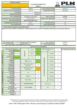

Извиняюсь конечно что влез  , так как  я здесь младший товарищ , а не старший , но если судить по отработкам , то в моей памяти  именно на рубии износ больше чем на делваке,  но на лабораторный анализ свежего масла приятнее смотреть на рубию  , если конечно не брать в счет подделки этих масел
Не за что извинять,я рад что кто то в теме и ему это интересно.Вот  интересно как будут вести себя разные масла практически в равных условиях на одной машине: ESP 5w30 я откатал,сейчас Delvac LE 5w30 и вот дальше много вариантов : Shell Ultra C3 5w30 есть ELF FE 5w30 с 720 допуском для двигателей с PDF.На Rubia 9900 у меня партнер по бизнесу катается на таком же автобусе тоже с Чипом уже второй год. Он анализ делать наверное не захочет,а мне чего то платить 3500 за его анализ что то не хочется. Тем более ,что пробеги у нас разные и чиповались мы у разных местах. Вот и думаю: себе залить Rubia и сделать анализ.ELF что то совсем не прикалывает,скорее может Shell.
46 минут назад, Optovik сказал:
судя по отработке уже можно ничего не выбирать и остаться , если только другое масло себя покажет не хуже но при этом будет более доступно по цене , то еще разок можно и попробовать другое масло , кстати NISSAN CVT еще не закончился ?
Projector NS-2 пока закончился,NS-3 есть еще 8 банок. Заблаговременно предупреди я отложу и если надо отправлю ТК Деловые линии. Разница в цене  в моторном масле ,то что я себе заливаю существует примерно 100-150р. за литр в закупке.Мне же интересно какое масло дает минимальный износ при большем пробеге. Думаю по осени взять для анализа шприцом Жанэ грамм 300 при таком же пробеге 9000км. и сравнить с ESP 5w30. Смотрел анализ свежего масла Mobil1 ESP 0w30 и может мне показалось,но это масло послабее чем ESP 5w30. Или я что то пропустил.Может 0w30 залить допуски такие же как на ESP 5w30 вместо Rubia 9900. А что ты льешь в двигатель у тебя написано " микс".
Optovik Я думаю что мобил победит рубию , зимой будет лучше 0w30 а летом 5w30  , мне с бензинками попроще с выбором масла , сейчас в галанте залит  Микс

Optovik Мобил конечно рулит , немного РАО ,  горстка GTL , кропалик AN , все четко как лидеру и положено ,  ценник  интересен конечно
