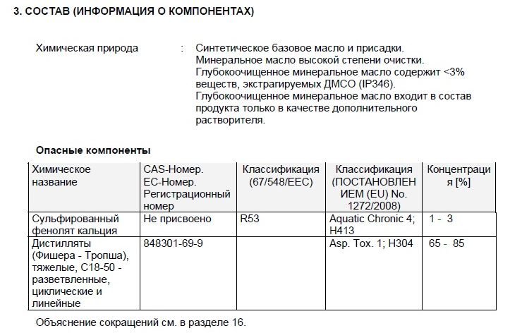

Здравствуйте. Будет ли какой-то "эффект" от масла Shell Helix HX7 5W-40 API SN (ACEA A3/B3, A3/B4; JASO SG+, допуск MB 229.3; VW 502.00/505.00; Renault RN0700, RN0710, GM LL-A/B-025), вместо масла Лукойл Люкс п/с 5W-40 API SL. Я имею ввиду стоит ли переплачивать 200 р. или смысла нет.

MSDS на масло Shell Helix HX7 5W-40, я правда уже спрашивал на форуме, отвечали, что 65-85% GTL, остальное вроде минералка.
