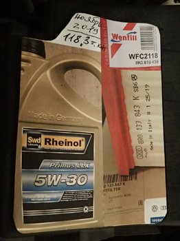

Думаю, что масло проработало бы и больший пробег с честью, но решил на зиму залить 5W30 VW 504.00
  29.11.2019 в 19:22, Игорь из Минска сказал:
Раскрыть
Тендер на поставку масла выиграли "немецкие товарищи" с берегов реки Рейн
1_u_5_Liter_PRIMUS_LLX_5W-30_fully_synth PC030008.thumb.JPG.6a3d486ef58d9b3a5213b9f2d58f9cea.JPG наклейка с информацией о ТО
Изменено пользователем Игорь из Минска
