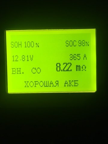

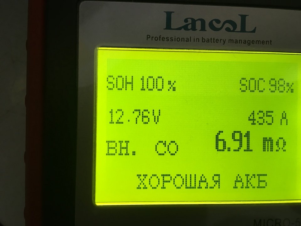

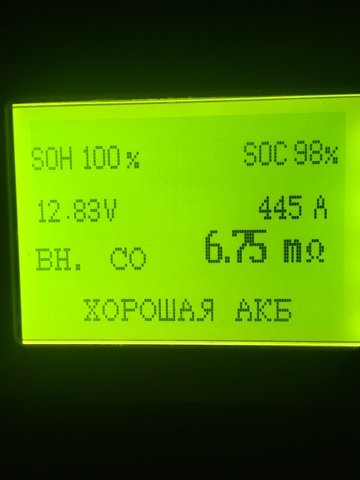

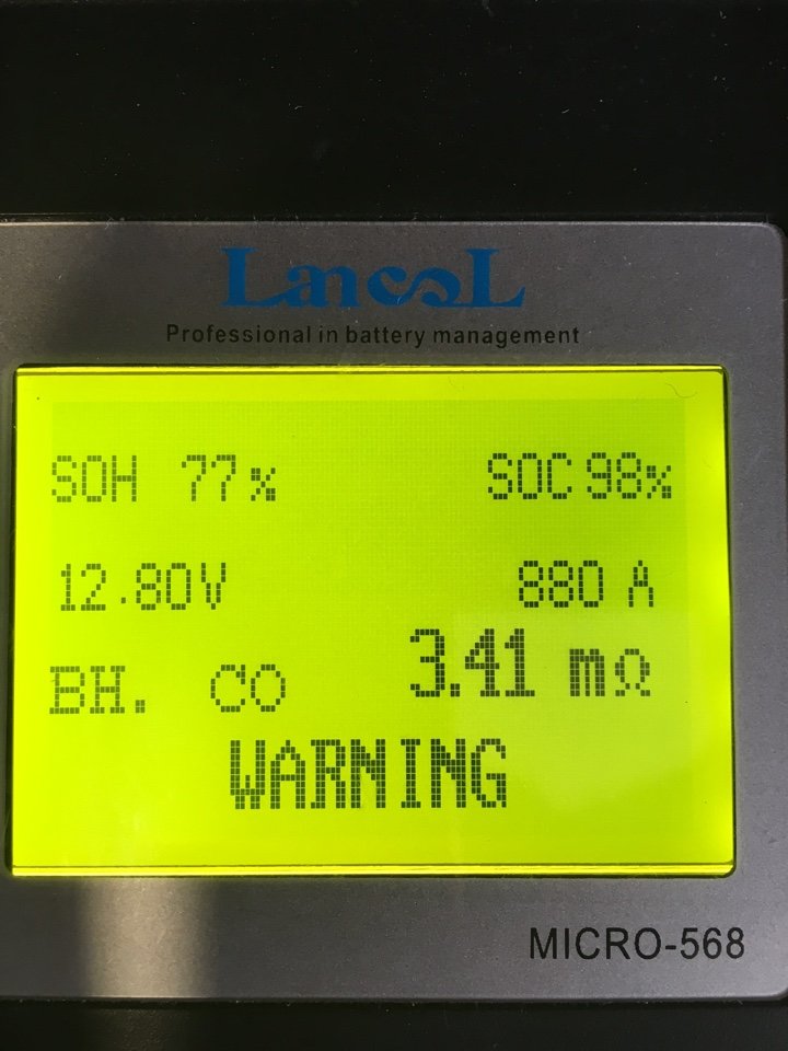

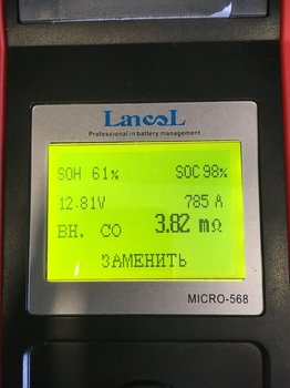

Кстати , про сопротивление .
Кто использует тестеры типа Микры и т.д , то измерьте  сопротивление одной и той же батареи , только меняйте тип ( GEL,EFB,AGM ) -сопротивление будет разным
1 Нормальная батарея , 2 EFB ,3 AGM
напомню , что это одна батарея и проверка была одна за одной
IMG_4385-06-03-19-12-22.thumb.JPG.990a5fafecc5ed2aca22895a8d452592.JPGIMG_4386-06-03-19-12-22.thumb.JPG.122a21c26feb4539d9f7cf9c4e23f614.JPGIMG_4387-06-03-19-12-22.thumb.JPG.86564d53206afdc58a27289792ae10e8.JPG

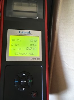

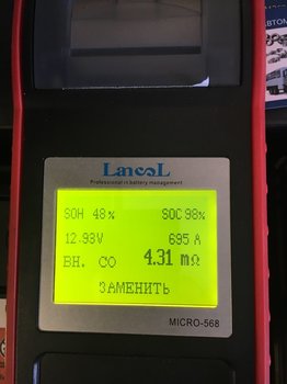

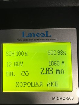

Пока тогда сопротивление . Если работа тестера емкости интересна , то потом и емкость по новой скину .
40 а/ч , 350ССА
45а/ч , 430ССА
60 а/ч , 490ССА
60 а/ч ,525ССА
Изменено пользователем Ligir
68а/ч,600ССА
EFB 65 а/ч, 620ССА
74а/ч , 680ССА , выпуск январь 18 года , заряжалась 1 раз в сентябре- октябре
75а/ч,580ССА
80а/ч ,620ССА
90а/ч, 915ССА , выпуск декабрь 2017 , заряжался 1 раз летом 18 года
90а/ч ,680ССА
100а/ч ,780ССА
EFB 90а/ч, 820ССА
100а/ч, 800ССА . выпуск январь 2018 , не обслуживалась
120а/ч,820ССА
180а/ч,1090ССА
200а/ч,1000ССА
