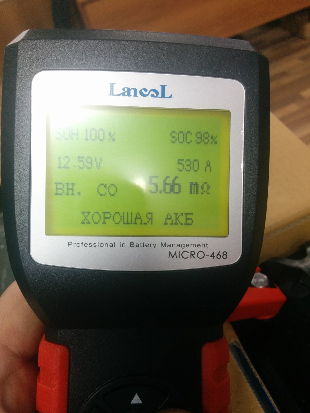

FB 80D26, выпуск 08.11.2018, завод IWAKI:
FB 40B19, выпуск 20.12.2018, завод IWAKI.
НРЦ 12,89.
CCA 330.
Сопротивление 9,2 мОм.
Плотность электролита стандартная для FB - 1,27.

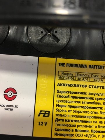

FB №2 . К сожалению батарея с немного другими изначальными параметрами , наверное потому что она 2015 г.в.

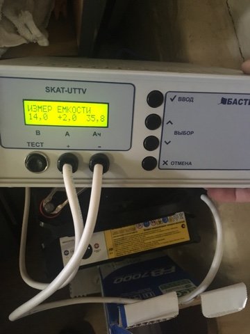

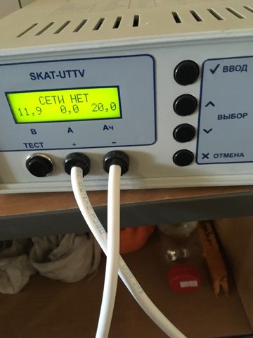

Эта будет обслужена на ЗУ Skat-UTTV в режиме "восстановление "

FB 60B24, 08.09.2018, завод IMAICHI.
FB 60B24, 14.11.2018, завод IMAICHI.
FB №2 после заряда на ЗУ Skat-UTTV  по всем параметрам показала хуже результаты . Плотность 1,22  , ССА по тестеру 410 , емкость 35,8 . А батарея эта на год моложе .

Будем пробовать . Skat  как мы видим не смог довести параметры этой батареи до №1 . Связано это с более низким нарряжением или еще чем то посмотрим . Плюс в том , что подопытные батареи  довольно качественного производителя  и если проверять партию таких батарей , то разброс будет минимальным . Пока проверим несколько всем известных ЗУ на эффективность заряда . Потом будем пробовать различными способами  и режимами на этих же ЗУ  улучшить параметры . Третья FB наверное пойдет на BL , только с порогом напряжения 15V , инструкция производителя этих батарей запрещает заряжать батареии напряжением выше 15,0V.
