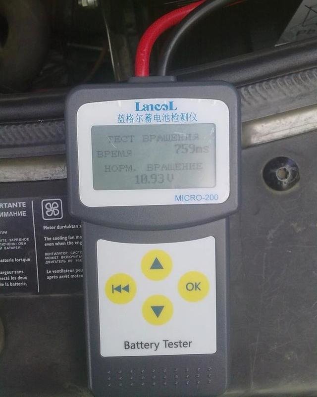

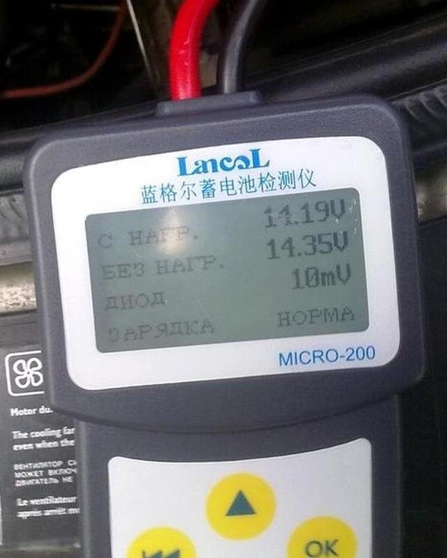

тесты АКБ марки Иста 70 Ач, залита- март 2011, предыдущие 8 лет использовалась на авто выходного дня, т.е. с недельными и месячными перерывами, сигу обслуживала только в поездках...
тесты АКБ:
слева - до поездки, холодная, после недельной стоянки;
справа - сразу после поездки ок. 120 км
Изменено пользователем UrAnMoR

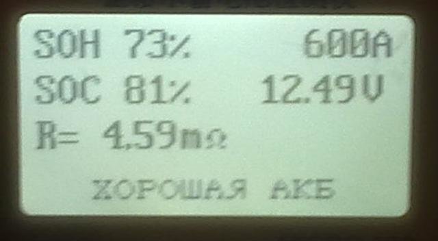

Lancol на новой батарее Medalist Premium Battery 74Аh_700A (57412) Турция, май 2019, купленной взамен той, что показана в предыдущем посте, увидел следующее:
плотности НЕТ, а батарея как бы ХОРОШАЯ...
кстати, зарядник-автомат заверил пользователя, что зарядку акума он завершил и перешел в режим завершения...
(отдельное спасибо автору замеров)
батарея - Mutlu 60 ah...автор замеров утверждал, что заряжал её на Бережке 14...
за трое суток истекших с момента показанного замера его автору удалось поднять плотность в этой банке "до  1.229"...
Ланкол с его слов на это отреагировал "84%  440 А  12.74 в  R=6.26 мОм"
позже появилась фотка, которая по заявлению автора соответствует плотности в одной из банок =1,229...
(отдельное спасибо автору замера)
