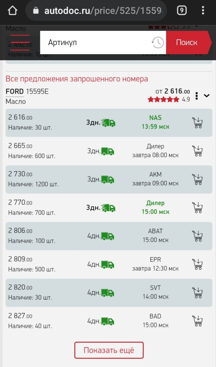

fareastwood 9 844 Опубликовано: 27 октября 2021 Поделиться Опубликовано: 27 октября 2021 2 часа назад, Сергей Васильевич сказал: Помню, один джентельмен советовал брать FFF на ЦС Форд в Москве, только как на них выйти Вот они Дилеры. Заказывайте без проблем. Придут оригиналы. 1 Ссылка на сообщение

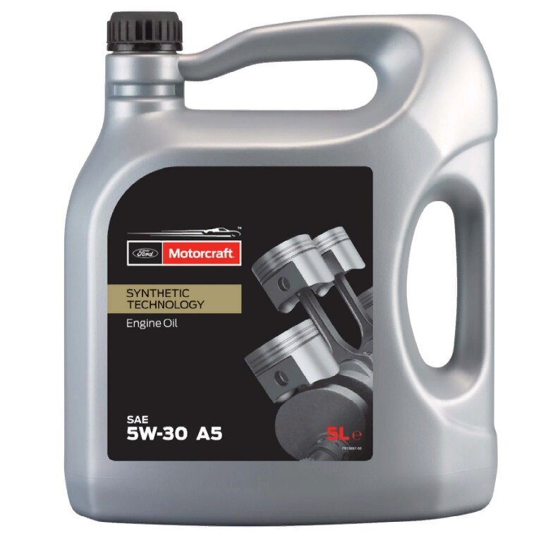

Сергей Васильевич 3 030 Опубликовано: 28 октября 2021 Поделиться Опубликовано: 28 октября 2021 Появилась инфа, что в Европе Формулу больше не производят; но Сетра Лубрикантс ещё один год будет поставлять в РФ. А в ЕС теперь - Ford Motorcraft A5 Ссылка на сообщение

Aleksandr52 0 Опубликовано: 28 октября 2021 Поделиться Опубликовано: 28 октября 2021 (изменено) Отрыл в интернете : «Почему Ford-Motorcraft A5 5W-30? Широкий диапазон спецификаций Ford-Motorcraft A5 5W-30 соответствует последним спецификациям Ford и имеет более широкий спектр применения, чем те, которые показаны в таблице ниже: Ford-Motocraft A5 5W-30 WSS-M2C913-D, WSS-M2C913-C, WSS-M2C913-B, WSS-M2C913-A Форд-Формула F 5W-30 WSS-M2C913-C WSS-M2C913-B Motocraft XR Synth A5 5W-30 WSS-M2C913-D WSS-M2C913-C». и ещё одна цитата : «СООТВЕТСТВУЕТ СТАНДАРТАМ: ACEA A1 / B1, A5 / B5; API SM / CF, ILSAC GF-4; Ford WSS-M2C913-D, Ford WSS-M2C913-C, Ford WSS-M2C913-B, Ford WSS-M2C913-А 15CF54 BI231269 Произведено в ЕС компанией Castrol.» Изменено 28 октября 2021 пользователем Aleksandr52 Ссылка на сообщение
sway3 0 Опубликовано: 25 ноября 2021 Поделиться Опубликовано: 25 ноября 2021 28.10.2021 в 11:46, Aleksandr52 сказал: Descoperit pe Internet: „De ce Ford-Motorcraft A5 5W-30? Gamă largă de specificații Ford-Motorcraft A5 5W-30 îndeplinește cele mai recente specificații Ford și are o gamă mai largă de aplicații decât cele prezentate în tabelul de mai jos: Ford-Motocraft A5 5W-30 WSS-M2C913-D, WSS-M2C913-C, WSS-M2C913-B, WSS-M2C913-A Ford Formula F 5W-30 WSS-M2C913-C WSS-M2C913-B Motocraft XR Synth A5 5W-30 WSS-M2C913-D WSS-M2C913-C ". si inca un citat : „Întâlnește STANDARDELE: ACEA A1 / B1, A5 / B5; API SM / CF, ILSAC GF-4; Ford WSS-M2C913-D, Ford WSS-M2C913-C, Ford WSS-M2C913-B, Ford WSS-M2C913-A 15CF54 BI231269 Produs în UE de Castrol.” Это масло на самом деле старый Ford Formula F, но в другой упаковке? Изменились ли свойства масла или они остались такими же хорошими, как в Формуле F? Ссылка на сообщение
Maxxixx 3 729 Опубликовано: 26 ноября 2021 Поделиться Опубликовано: 26 ноября 2021 sway3 Motorcraft и Ford formula F это совсем разные масла. Ссылка на сообщение
Maxxixx 3 729 Опубликовано: 26 ноября 2021 Поделиться Опубликовано: 26 ноября 2021 Aleksandr52 Что вы хотели сказать, копируя сюда всё это? Ссылка на сообщение
-Kit- 0 Опубликовано: 7 января 2022 Поделиться Опубликовано: 7 января 2022 Есть ли тесты масла Ford-Motorcraft A5 5W-30 ? Раньше пользовался формула ф но нужно было срочно менять масло и его негде не было в продаже, пришлось залить Ford-Motorcraft A5 5W-30 (15cf54) но чувствую по работе двигателя что это разные масла. Ссылка на сообщение
