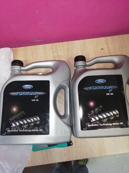

imsim 3 Опубликовано: 15 октября 2022 Поделиться Опубликовано: 15 октября 2022 30.06.2022 в 19:21, amade_os1 сказал: Сергей Васильевич это понятно, тоже как вариант можно залить) а по поводу моего случая, что думаете? 100 % подделка? Возможно ли как то ещё в кустарных условиях проверить то что налито в канистру? Раскрыть Канистра спереди похожа на правду, сзади оттиск даты производства ещё бы глянуть. Масло тёмное, как фордовское, а плохо течь может из-за того, что мало его. Сегодня на озоне заказал за 3600(была надежда что появился параллельный импорт),вот такое пришло, слева старая канистра-оригинал. Новая явно подделка. Даже забирать не стал Ссылка на сообщение
torcon 84 338 Опубликовано: 17 октября 2022 Автор Поделиться Опубликовано: 17 октября 2022 imsim да солнышко на этикетке прям сильно отличается Ссылка на сообщение
