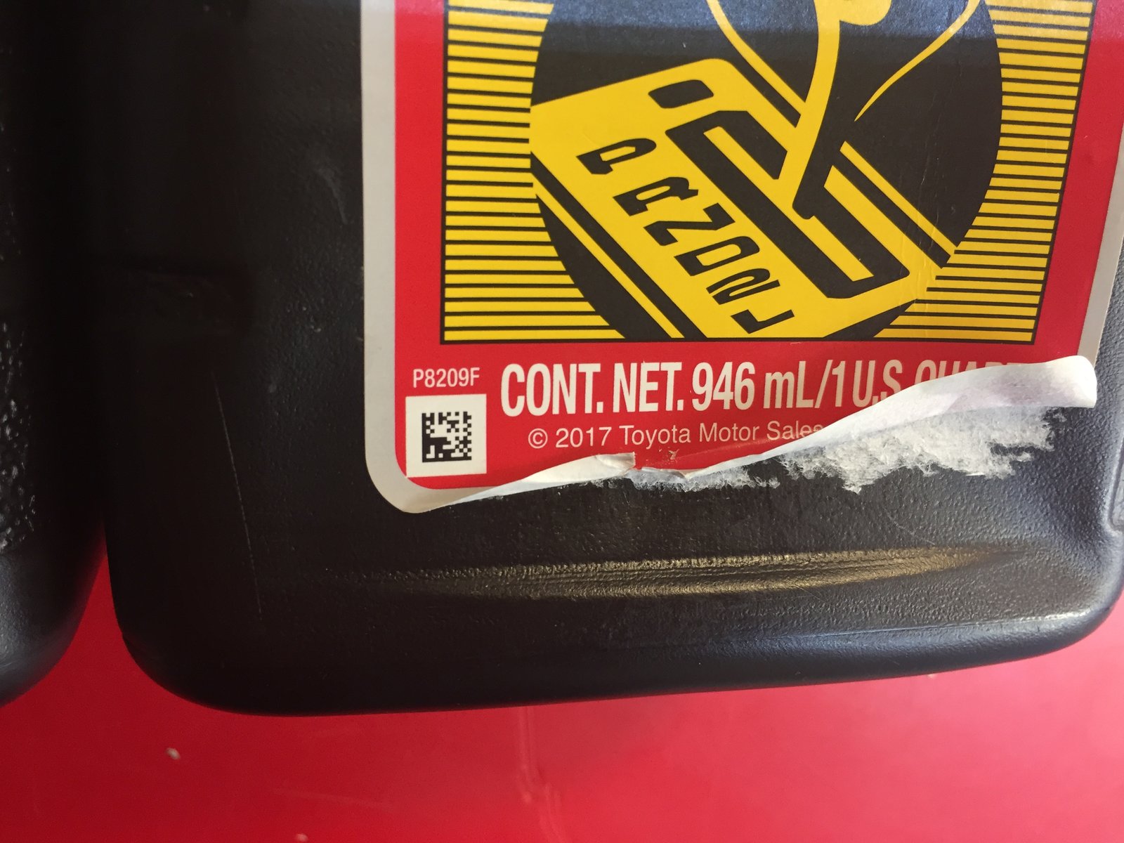

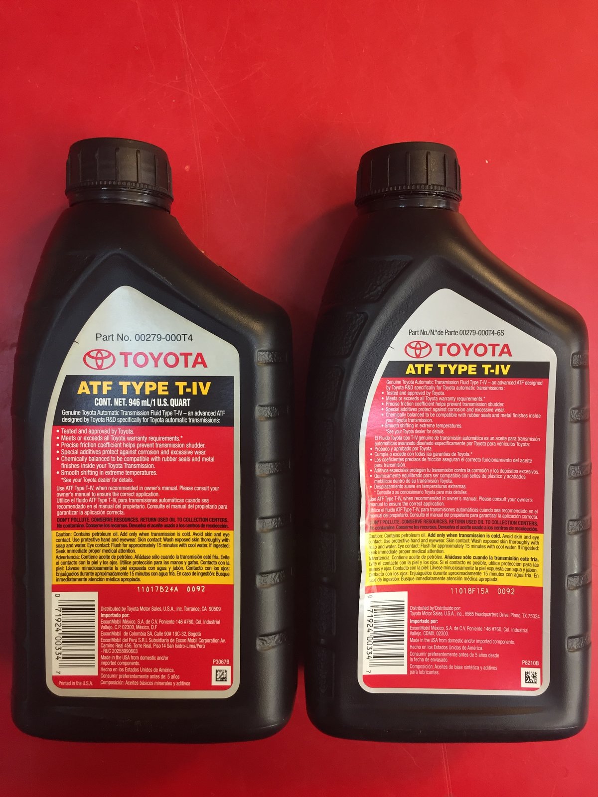

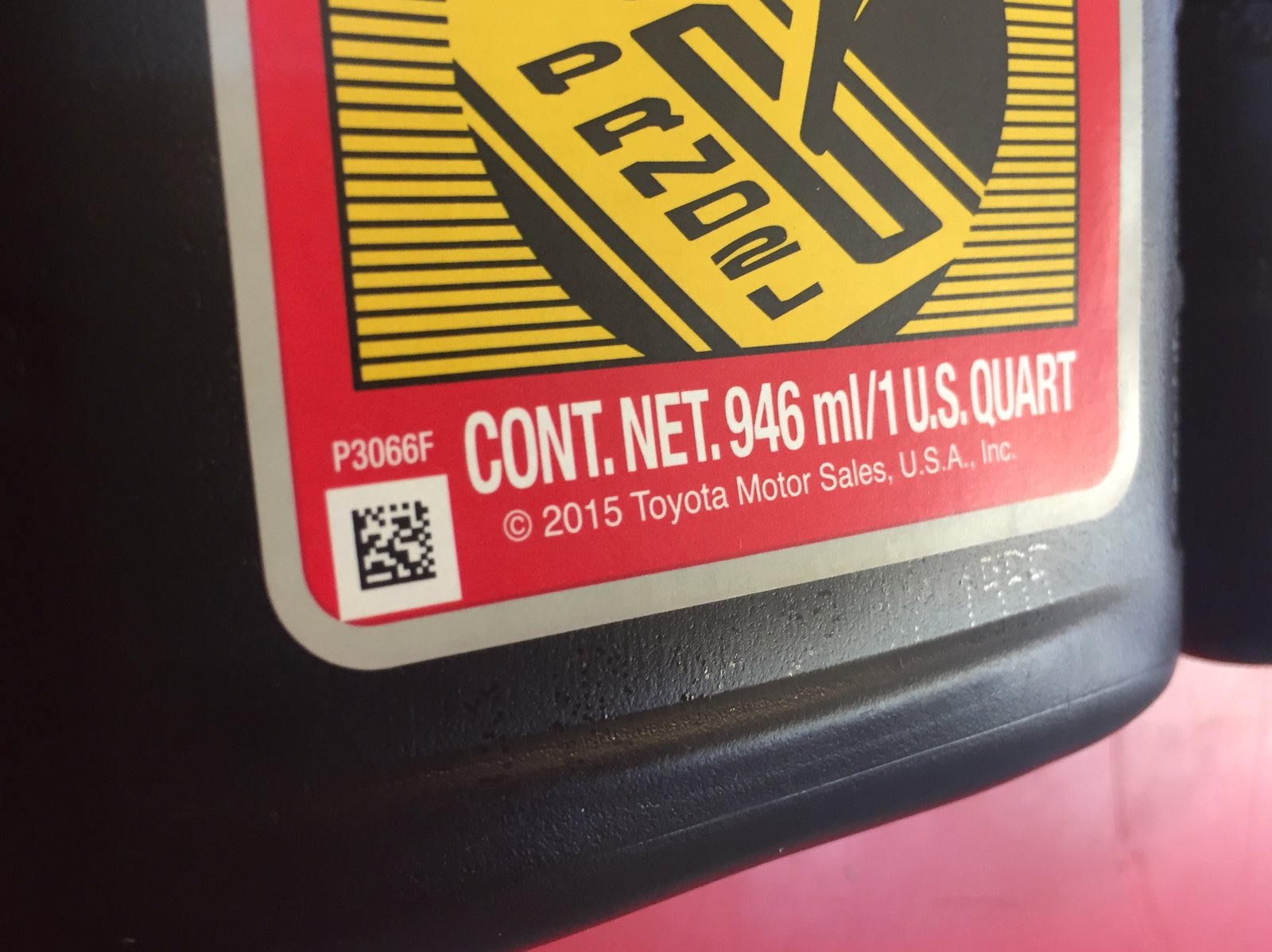

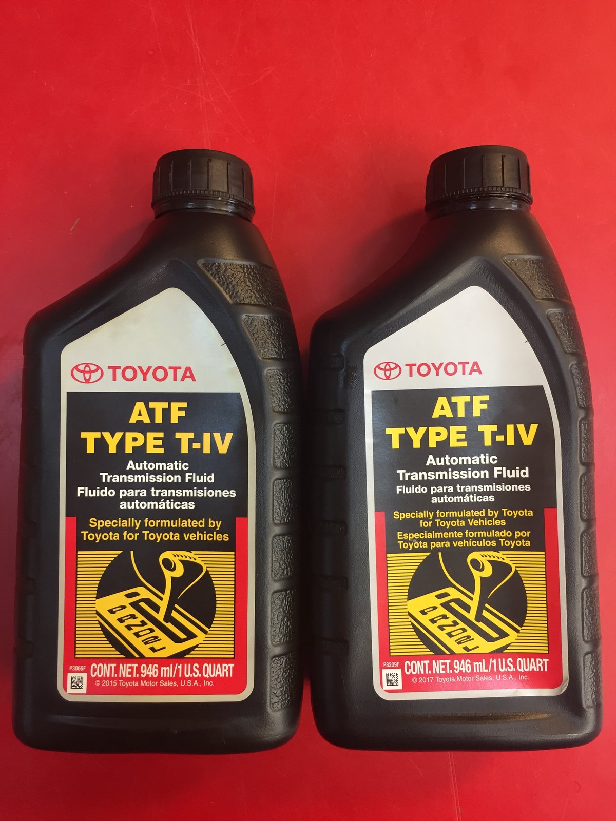

Ребят менял поддон АКПП TOYOTA Gaia 2001г., двиг 1AZ4024425, кузовACM10-0007709,вместе с прокладкой и фильтром,долили масло которое на фото пустая тара с права,подумал уровень низкий приехал докупить,но дали тоже масло,но совсем в другой упаковке,вот я и запаниковал что возможно одна из них подделка. Справо пустая и она уже долита на сервисе. Помогите отличить?! Заранее спасибо!

1. Разный год выпуска, на этикетках слева 2015 год, справа 2017 год.
2. Разные рынки сбыта - слева чисто английская этикетка, справа все дублируется на испанском.
Хотя рынки сбыта могут быть - на обоих канистрах "Importado por: ExxonMobil Mexico", а на левой еще и .... Columbia.... Peru
Я давно покупал 6 канистр таких, 4 были одинаковые, 2 отличались - на лицевой этикетке был разный год выпуска. Не стал заморачиваться, открыл, визуально сравнил, понюхал и отправил в АКПП
Это масло везется к нам серыми схемами.
