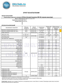

Petro-Canada Supreme 5W-30 (черная канистра) отработка на KIA Ceed после 5081км

Евген 48 :DD  Так  это  ...так  как масло то ?  когда сдохло то ...Может 5 много ему   но по сути оно и 200мтч не прошло ...
  08.03.2019 в 17:23, NLK сказал:
так  как масло то ?
Раскрыть
Да всё норм, можно было до 200м/ч катать.
Картер маленький, смирись.
Да ежу понятно ...а работать стал чуть громче ....щас у меня наверно 5 w 25 плещщеца ...:laugh:
Исправил в шапке на 161мч, все верно? Для 161мч масло нормально продержалось. Как и предполагалось, оптимальный интервал смены для двигателя G4FC это 200мч.

О, появилось подтверждение моим давнешним выводам по Петроканадам, но в вязкости 5W-30 - спасибо за анализ! )))
Суприм синтетик в серой банке я слил на интервале 7 500 км густо шоколадного цвета,  замечаний по работе двигателя не было.
После СупримСинтетик через некоторое кол-во масел я залил Суприм в черной банке, и слил я его через  5 500 км черно-смоляного цвета, мотор где то к 5 000 км на нем стал заметно громче и жестче работать, что и было причиной замены, мне тогда эта отработка показалась как пережаренное масло после чебуреков... Вот теперь этот анализ подтвердил, что я не ошибся.
Вторая группа много быстрее окисляется, чем третья - думаю в этом причина.
Суприм синтетик на третьей группе и ходит свои 7 500 (или 250 моточасов, если не больше) нормально в этом двигателе в моем режиме (у меня режим примерно 800 трасса и 20 город).
В любой Тойоте например этот Суприм на второй группе вполне пройдет тысяч 10, но не в корейском убивце масел G4FC - ему только третью группу подавай, да и та издохнет к 7 500 км в довольно щадящем трассовом режиме.)))
Изменено пользователем Vetall
Господа "радикальные веретенщики", подскажите, пожалуйста, как 30-ка (да ещё на 2-й группе с поганейшим ИВ) могла показать такой великолепный результат отработки? Такого же в принципе быть не должно и не может быть.
Впрочем, как и анализ 30-ки алекса323.
Inzhener Знаешь в чем прикол? :) Еще в 2012 такие масла 5w30, да еще низковязкий ILSAC - на форуме считали ужасной и жидкой веретенкой :) И новичкам не советовали лить, потому что обязательно наступит износ. Как быстро меняется этот мир.
Я хоть не веретенщик, а любитель как раз такой золотой середины.
1) мало моточасов, у нас форумчане после 200-250мч бывало показывали железо 5ppm.
2) смотри на вязкость при 100С = 9.4. А вязкость SAE 20 это от 6.9 до 9.3. Масло разбавлено топливом и уже почти двадцатка...

Не разбавленное же топливом ТС заливал это масло из канистры? Значит оно не всегда было разбавлено топливом, и не всегда было "почти двадцатка".
  16.03.2019 в 18:30, Inzhener сказал:
Раскрыть
И ведь не ответят:popcorm:
  17.03.2019 в 15:50, Евген 48 сказал:
Раскрыть
Что поделаешь с тем, что дифирамбы поются только хорошим анализам 20-к. Хорошие же анализы 30-к (кОих на форуме немеряно) в упор не видят, либо начинают выискивать причины почему это так АБСОЛЮТНО СЛУЧАЙНО получилось.
