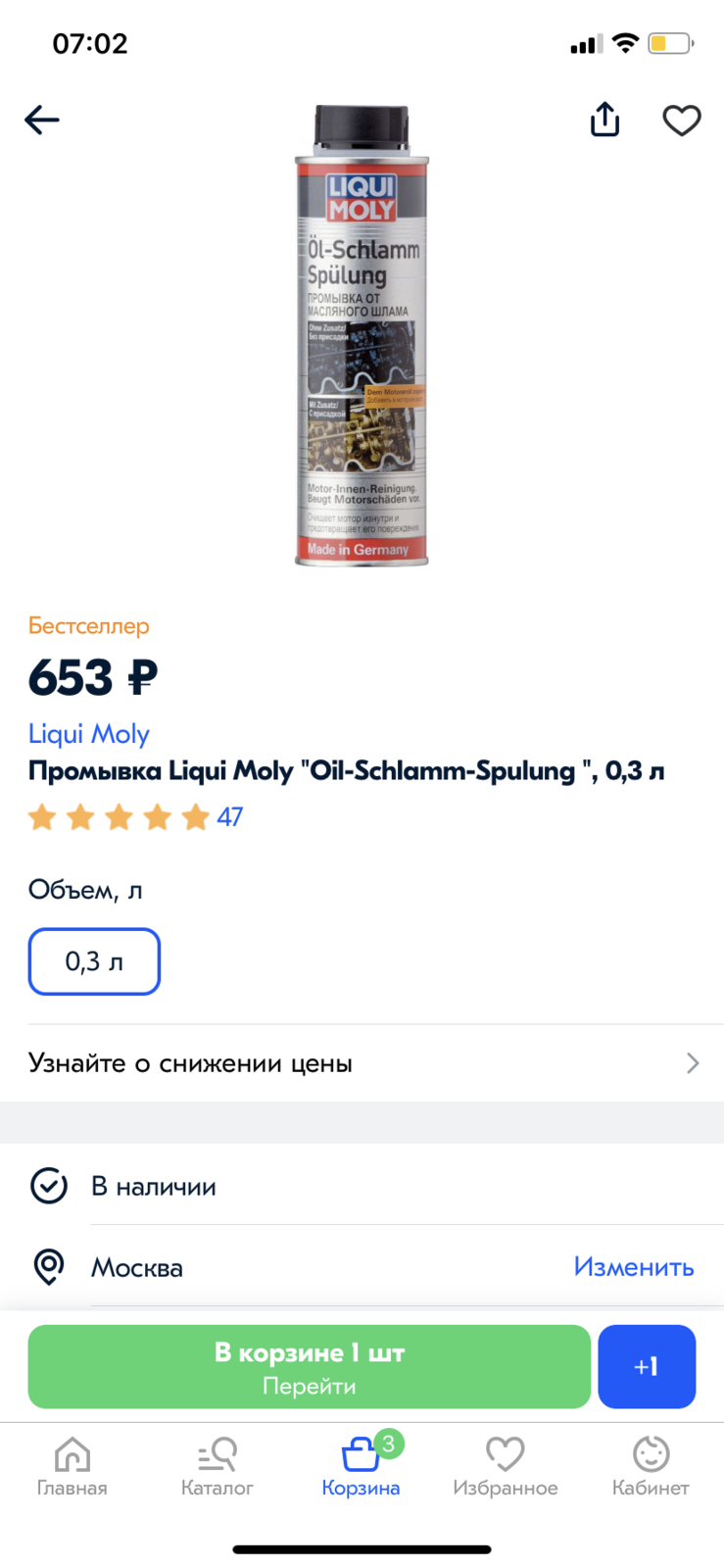

После таких интервалов замены масла было бы не плохо помыть вот таким например :
https://liquimoly.ru/catalog/promyvki-maslyanoy-sistemy/dolgovremennaya-promyvka-maslyanoy-sistemy-oil-schlamm-spulung/
apologize А вот за эту рекомендацию спасибо !) обязательно куплю , перед заменой масла, и пожалуй, пару раз .

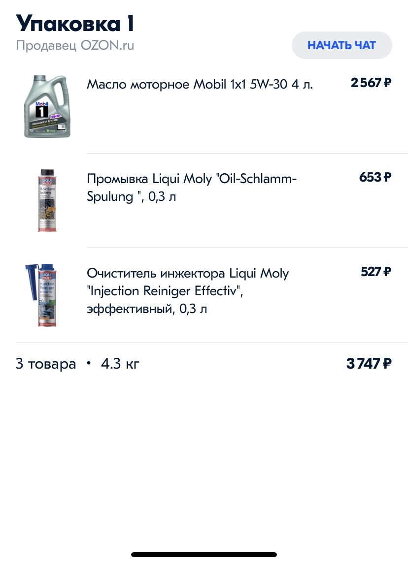

a-ha Projector Schnitt apologize масленкин  всем спасибо ! Заказал вот такой набор , надеюсь , останусь доволен мобилом.

А вот купленый Мобил можно было оставить и на потом, а вместе с промывкой использовать любое другое масло АСЕА А5, подешевле которое. (Да тот же ЛукойлЛюкс, Дженезис Армотек, Шелл - только АСЕА А5). ИМХО
