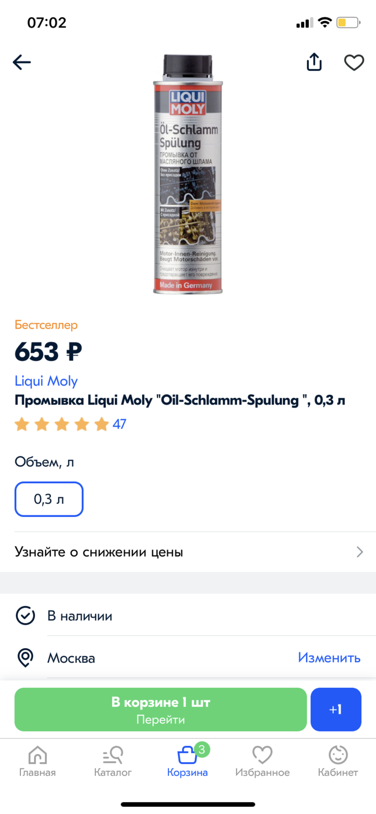

Projector   А почему именно 105ю промывку , от ликви моли не подойдёт ?  Я думал сделать так , купить эту промывку и масло на озон , залить ее в текущее масло , откатать 200км, поехать слить масло текущее , залить Мобил 5-30 х1, откатать на нем 7000, залить ещё раз промывку ликви моли , поменять масло опять таки на Мобил , все , менять его каждые 6500-7000, как то так
Раскрыть
Против ликви Молли ничего  не имею , химия у них хорошая,  весь вопрос в деньгах,  Мобил 3000 + промывка Ликви будет стоить дороже 2200р , а Джи энерди + CF105  обойдётся в 1400р и эффект будет один и тот же , но что бы помыть мотор такими методами не стоить забывать что интервал смены нужно сократить до 100м.ч или 3000км , и применять промывку придется не менее 3 раз подряд,  а может даже и 5 раз , так что считаейте   разницу в деньгах,  она составит от 2400р до 4000р за 3-5 промывок с сокращеными интервалами замены масла

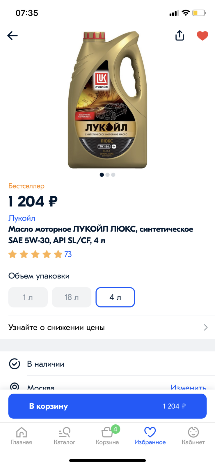

Projector По поводу промывки ладно, может реально 105ю взять ради экономии. А по поводу масел, которые Вы отправили, как было в наша раша- чета я очкую Славик :D , а3б3 и еще производители какие то ну совсем не понятные, мотор не отрыгнет у меня, может я еще больше так засру его?) На озон есть люкойл люкс a5b5 5w30, за канистру 4 литра 1200р)

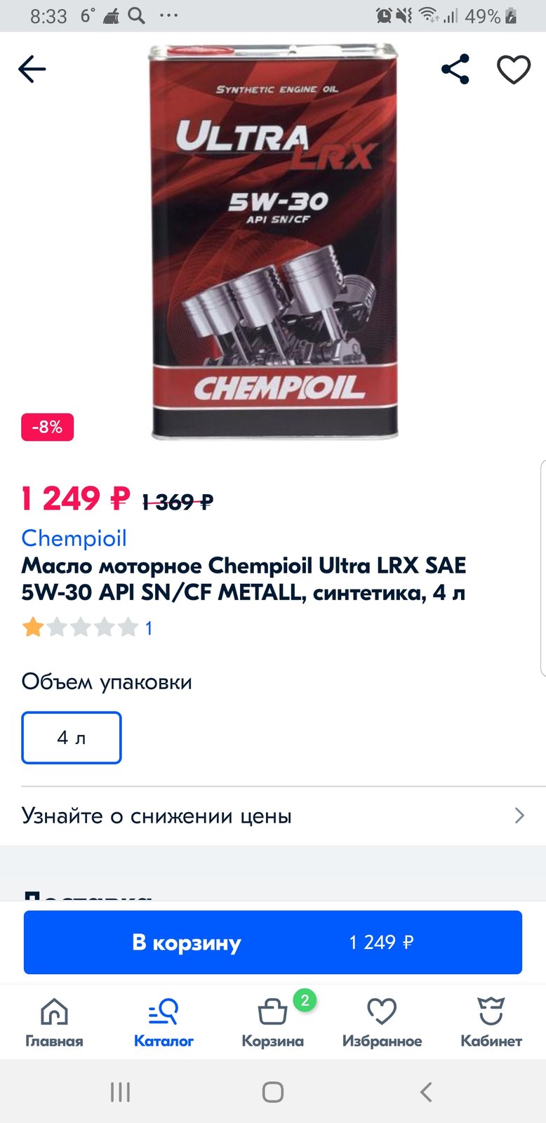

Указаное масло Chempioil сколько кг выдерживает?
Что там у него в лидерах вообще?
Я Денису сильно бы не доверял. У него при добавлении Синтолюкс L132 масло более вязким становится, что совсем не верно, сами понимаете почему.
P.S. На указанном Лукойл Люкс 5W-30 (в виде ушедшего в прошлое UzAutooil) я на Лексусе проехал 2 года и около 40000 км, несколько отработок имеется. Хорошее крепкое масло как и все АСЕА А5/В5. Помимо отработок, снимались клапанные крышки пару раз (в силу разных обстоятельств), все и там хорошо. Грязь не сильно отмывает, но и не срет дополнительно. Про чистоту поршней не скажу, но расход масла не вырос.
Pavel_NSK ну пусть попробует Лукойл зальет, если конечеотне такого,  я не против , просто свое мнение высказал , но я все таки за А3 + CF105

Если нету , то тогда любое масло А5 + Ликви Молли
Pavel_NSK Так мне сейчас чтобы мотор почистить , что брать то? А3 или а5 масло ? Присадку для чистки ликви молли?
Schnitt любое недорогое доступное А5 + доступную недорогую долговременную промывку. Интервал сократить минимум на 1/3.
a-ha Ну то есть пойдёт Лукойл или что то ещё чуть получше его а5б5(elf,total) и ликви моли, верно ? И менять всю эту лабуду каждые 3 тысячи , верно ?
Schnitt да,
