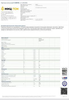

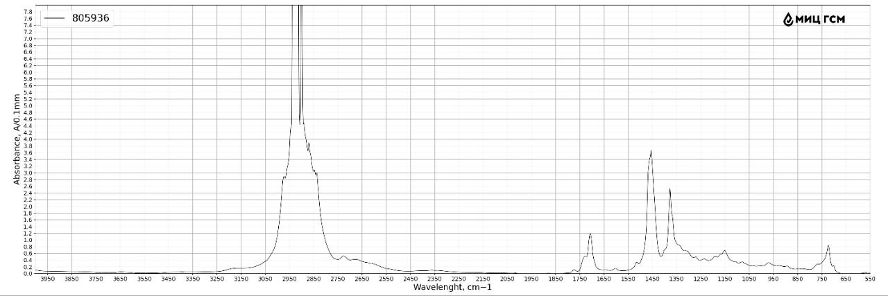

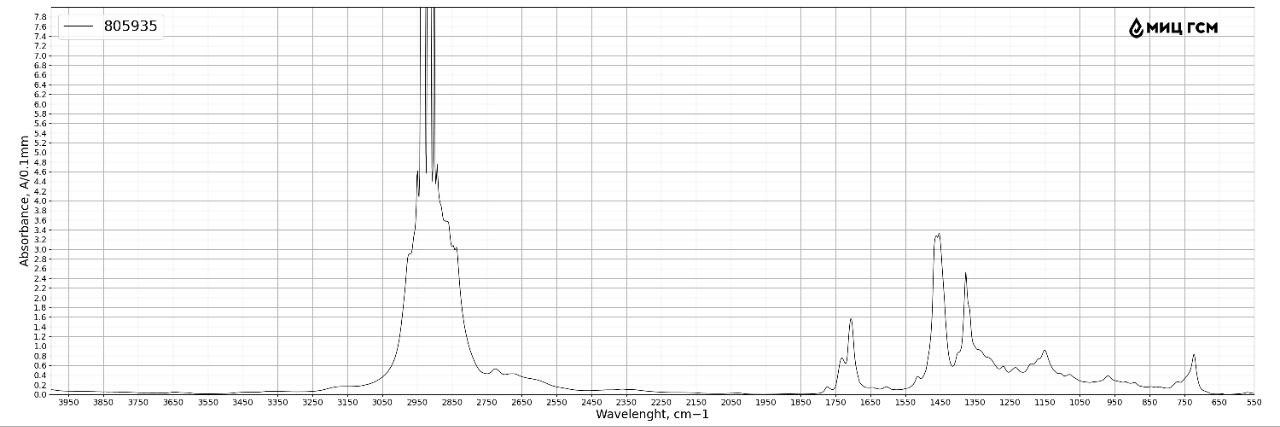

danilseveryanov 0 Опубликовано: 18 августа 2024 Поделиться Опубликовано: 18 августа 2024 Всем привет! В чатике Карниваловодов провели тестирование Hyundai SP4M-1, Hyundai SP-IV и Лукойл SP-IV. Хотели выяснить, строго ли лить SP4M-1, или отличий от SP-IV особо и нет. Что думаете? Ссылка на сообщение
danilseveryanov 0 Опубликовано: 19 августа 2024 Поделиться Опубликовано: 19 августа 2024 ап) хотелось бы услышать мнение, есть ли какая-то разница между SP-IV и SP4M-1?) Ссылка на сообщение
