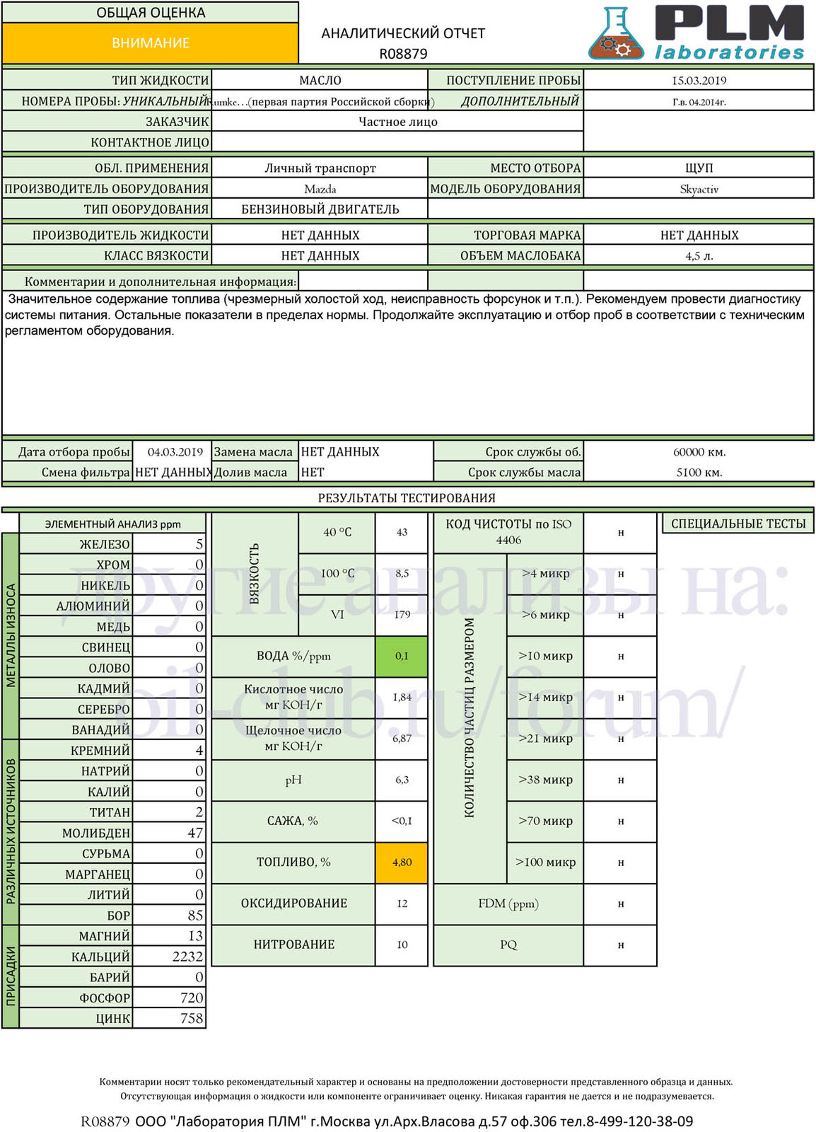

Микс масел Shell Helix Ultra 0W-20 API SN 4л и Shell Helix Ultra ECT C2-C3 0W-30 0,2л на Mazda CX-5 после 5100км
Микс масел Shell Helix Ultra 0W-20 API SN 4л и Shell Helix Ultra ECT C2-C3 0W-30 0,2л на Mazda CX-5 5100км автор Frankrd
Общий пробег: 60 000км.
Пробег на масле: 5100, 134 м/ч
Автозапуска – нет.
Долив масла: не доливал.
Эксплуатация масла: ноябрь 2018 – март 2019
Прогрев двигателя – пока работает режим прогрева катализатора (машина живет в отапливаемом паркинге)
Бензин: 20% Газпром 95, 80% Газпром 98
Объем масла в системе: 4.5л.
Масляный фильтр – FRAM Pro FP-6607
Замена масла – стараюсь 5000км, замена фильтров (масляного и воздушного) – при каждой замене масла.

Еще раз для сверходаренных: все объективные данные анализа свидетельствует о том, что масло выработало в лучшем случае половину своего ресурса.

В этом анализе, я так понял ТС поменял масло не потому что ему кабзда, а из за опасения разжижения топливом до критичной вязкости, так что ваши комментарии здесь не уместны!
Совершенно верно! Так и есть. При трассовом пообеге бенз не выпарился... в городе при получасовых поездках в пробках с istop его будет больше однлзначно, судя по другим анализам отработок со скайактивов
