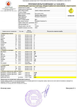

Idemitsu Zepro 0W-20 отработка на Mitsubishi Outlander XL после 3000 км (200 мч)
Из интересного: первый мой анализ в УРЦ и первый раз увидел вольфрам 8 ppm. Или он в пакете 0W-20 Zepro или (скорее всего) от неслитого остатка 5W-30 Millers EE Longlife Eco...

У двигателя? Наверное, минус 28. Т.к. ниже ставил на автозапуск - бывали ночи, когда заводился каждые 2-3 часа. Но, судя по металлам, для движка это правильный выбор. Особенно если сравнить с зимним анализом такого же мотора на вебасте, но без автозапуска.
Кстати, масло ещё "зелёнка" - спецом год назад искал у местных дилеров :)

Да и молибдена 900 :crazy:

В пакете нет, вот бланк анализа моей последней отработки. В FAQ W - клапаны.

Особенно если учесть, что там сожженного бензина и моточасов в 2 с лишним раза больше и использовались разные мутные улучшайзеры, то становится очевидно, что дело не в Вебасто, а в банальном перекате.
Вадим_69 , искал поиском вольфрам здесь https://www.oil-club.ru/forum/topic/27572-faq-po-laboratornym-analizam-masel/
12 минут назад, elvis сказал:
Спасибо, прочитал:
Цитата
например сплав стеллит - хром, никель, вольфрам - используется при изготовлении клапанов. В отработках двигателей пассажирских автомобилей, содержание хрома обычно 1-2ppm - это норма. Если больше 5-7ppm, есть какие-то проблемы в ЦПГ.
Хром тут есть, а вот никеля нет. Да и хрома то 2 ppm. А вольфрама 8. Всё-таки склоняюсь больше к остаткам "нано-технологий" 5W-30 Millers Eco (хотя откачивали его шприцем очень хорошо), тем более с Миллерсом ещё присадки в топливо лил...
Но вот клапана ни разу не регулировал и зазор не мерил. Хотя и не стучат :unknw:
Вадим_69 участия лабы в вольфраме не рассматриваешь?!
как я понял кислотного и топлива нет в анализе, типа лайт?
6 минут назад, Евген 48 сказал:
Да, лайт.
Топлива, судя по вязкости и режимам, немерено.
