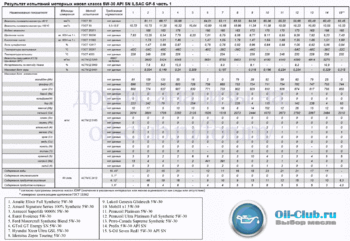

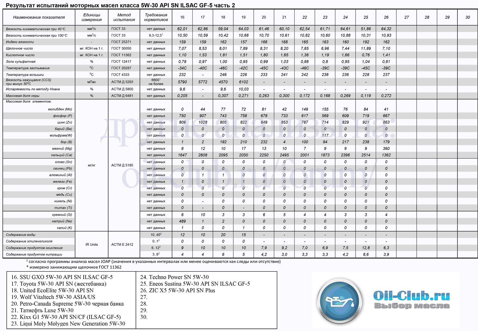

Популярное сообщение torcon 80 087 Опубликовано: 20 марта 2019 Популярное сообщение Поделиться Опубликовано: 20 марта 2019 ZIC X5 5W-30 API SN Plus (Dexos1 Gen2) NEW 2018 свежее за анализ спасибо форумчанам что скинулись evalar, Warlord999, fareastwood, Inzhener, Projector, and2949, FSanek, dimonpit, veev2. Масло было приобретено мной в авто-магазине ИП Зольников г.Тюмень по цене 400р. Видео приемки масла в лаборатории УРЦТЭиД: Заявленные характеристики: Паспорт партии этого масла: Спойлер Масло заявлено как: API SN PLus; ILSAC GF-5; Dexos1 Gen2. 1) Масло удовлетворяет стандарту SAE по вязкости. Это 5W-30. (единственное что CCS не измеряли). 2) Вязкость при 40С = 64,32 - густое среди 5W-30 ILSAC GF-5 масел. Не сказать что оно очень экономичное в своем классе, сейчас есть тридцатки с вязкостью 52-53. Видимо перевес в сторону защиты от износа. 3) Вязкость при 100С = 10,93 - однако и здесь масло не низковязкое. Это все мелочи конечно, но в своем классе оно выглядит больше как крепкое, нежели как экономичное. 4) Щелочное число = 7,1 - среднее. Моющие/нейтрализующие свойства масла обычные. На разумные интервалы смены его хватит. 5) Очень низкое кислотное число = 1,41. 6) Зольность сульфатная молодцом (0,81) - низкая зольность хороша для двигателей с прямым впрыском по типу GDI. Ну и вообще, меньше золы - меньше абразивных частичек от сгоревшего масла в системе, в выхлопе, в турбине, в катализаторе и т.д. 7) Температура вспышки = 234С - этот "якобы полусинтетический" ZIC вполне термостабилен при высоких температурах. 8) Температура застывания -39С - звезд с неба не хватает, но вообще для 5W-30 (крепкой) - это вполне нормально. 9) Содержание серы не высокое = 0,272 - обусловлено содержанием в пакете присадок. 10) Органический молибден - придает маслу топливной экономичности. Фосфор и цинк - противоизносная присадка ZDDP. Бор как дисперсант, удерживающий частички загрязнений во взвеси. Магний - детергент, скорее всего салицилат магния. Добавлен для снижения вероятности преждевременного воспламенения смеси в цилиндрах, что бы удовлетворять современным требованиям. Кальций - основной детергент - моющие/нейтрализующие присадки. ИК спектр Фурье говорит о том что масло на гидрокрекинге VHVI. (приравнивается к синтетике). Вывод: Я бы не смотрел на надпись "полусинтетическое" - оно точно такое же как все синтетические. Гидрокрекинговые базовые масла Yubase от крупнейшего производителя базовых масел. Масло бюджетник из разряда цена/качество. Новейший пакет присадок Afton. Низкая зольность. Отлично подойдет японцам, корейцам, американцам с требованиями API SN; ILSAC GF-5. Выполняет требования Dexos1 Gen2. Не все современное и новое стоит дорого - это как раз про это масло. Артикулы коды для заказа в интернет магазинах: 132621 - ZIC X5 5W-30 1L 162621 - ZIC X5 5W-30 4L 172621 - ZIC X5 5W-30 6L 192621 - ZIC X5 5W-30 20L 202621 - ZIC X5 5W-30 200L (не везде еще новый ZIC X5 кому то может попасться без API SN PLus) 20 Ссылка на сообщение

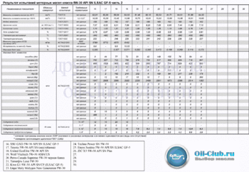

torcon 80 087 Опубликовано: 26 марта 2019 Автор Поделиться Опубликовано: 26 марта 2019 Сравнил паспорт партии с анализом - все отлично совпадает, вязкость 100, вязкость 40, индекс вязкости, щелочное число, температура застывания даже если учесть разные подходы к измерению. CCS при -30С у этого масла 5750 - что тоже ожидаемо 1 Ссылка на сообщение
torcon 80 087 Опубликовано: 26 марта 2019 Автор Поделиться Опубликовано: 26 марта 2019 2 Ссылка на сообщение

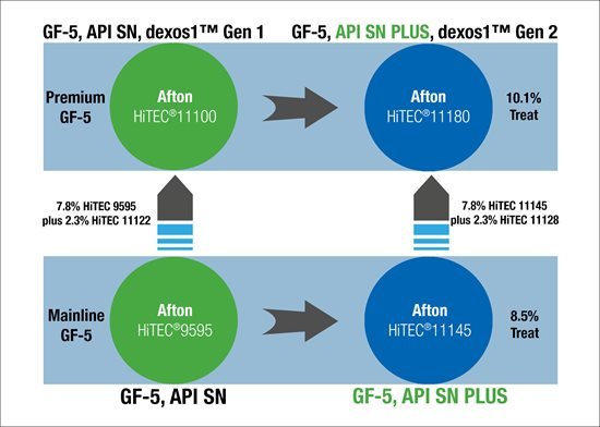

a-ha 22 000 Опубликовано: 28 марта 2019 Поделиться Опубликовано: 28 марта 2019 (изменено) Типичные параметры (из открытых источников) пакета присадок HiTEC® 11145: https://www.aftonchemical.com/Afton/media/AftonSBU/Engine/PDS/HiTEC 11145/HiTEC-11145_PDS.pdf?ext=.pdf @VAn12 много раз выкладывал эту картинку: Исходя из вышеперечисленного: TBN пакета присадок HiTEC® 11145 = 86 Для SN Plus необходимо 8,5% мас. Итоговый TBN - 7,31 Вроде как коррелирует с паспортом, где TBN = 7,32 ну и с анализом тоже вроде как (+/- 5%) Ну а в заявленных характеристиках TBN=6,9 указано как минимальное значение. Изменено 28 марта 2019 пользователем a-ha 4 Ссылка на сообщение

a-ha 22 000 Опубликовано: 7 апреля 2019 Поделиться Опубликовано: 7 апреля 2019 5 часов назад, val_kaz сказал: SN+ приравнивается к D1G2? Формально да, т.к. оба направлены на борьбу с LSPI. Но всё равно есть отличия (см.картинку выше) - надо сравнивать требования тестов. Как я понимаю: масло D1G2 будет проходить требования SN+, но не наоборот. 1 Ссылка на сообщение
