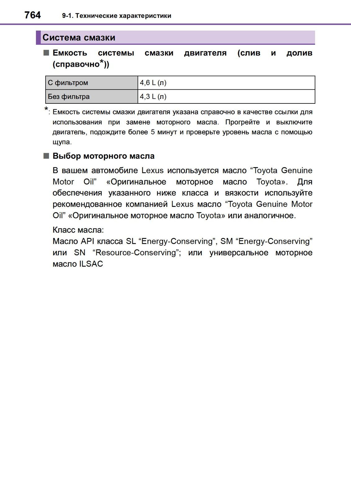

Скриншота нет. Есть руководство (pdf) на лексус IS300 и на Марк Х. Дословно: "Класс вязкости: SAE 0W-20 и 5W-30".
И все.  (не могу на рабочем компе вырезать из файлов pdf. И не копируется - нет шрифтов)))

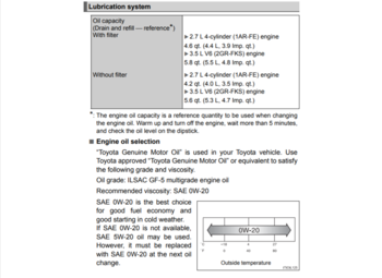

В чьих мануалах (какое авто)? Не встречал такого. Обычно там все вязкости от 0W-20 до 15W-40.
Для примера, страничка из мануала Toyota Highlander (модели ДВС 1AR-FE, 2GR-FKS)
1710976856_Highlander_ruc1_tcm-3020-1008753_MotorOil.thumb.jpg.8c8f09222629222e23238d5bd2876587.jpg
Последним абзацем подразумевается что при высокой скорости или в режимах предельной нагрузки лучше подходит масло с более высокой вязкостью.
Европа и Америка пишут также, но.... рекомендованное масло у них только 0W-20  или 5W-20 (при условии ближайшей замены на 0W-20) без вариантов.
