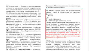

отчасти согласен, в стандарте ASTM D 874 тоже есть интересные строки на счет метода определения золы сульфатной.
Но лучше я еще раз потреплю лабу, чем выложу данные вводящие людей в заблуждения. :) Сам знаешь Mobil очень точен в маслах...

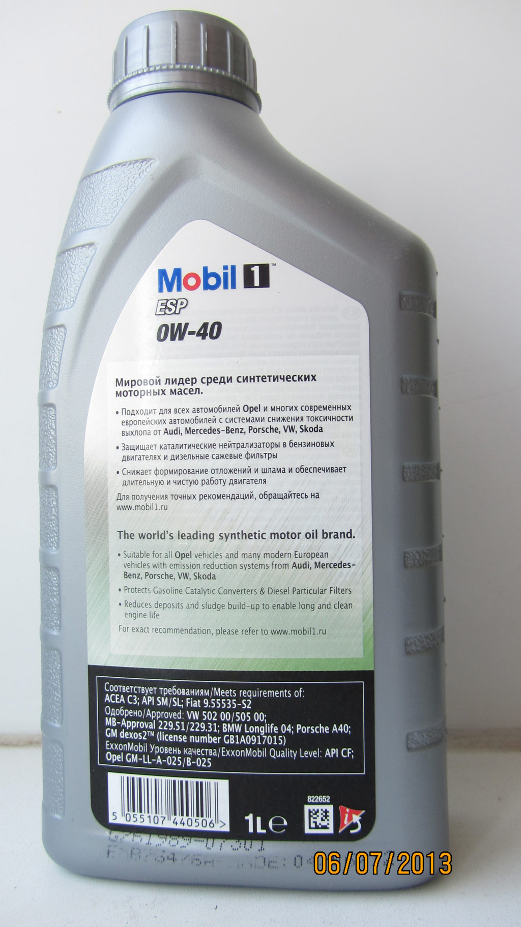

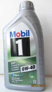

Вообще по сути это продолжение старого доброго Mobil1 ESP 0W-40
https://www.oil-club.ru/forum/topic/8302-mobil1-esp-0w-40-svezhee/
Гидрокрекинг VHVI сменили на GTL. Понятно, ввиду этого изменились вязкостные характеристики. Там даже зола 0,85 (анализ в другой лабе) :)

Есть такая особенность у метода ASTM D 874, как ожидаемая зольность, грубо говоря если лаба ожидает что это масло должно быть с низкой золой, то она определит ее точнее, нежели если ожидает и тестирует как все (как полнозольник).
Мне это когда то объясняли в cтаролабе на пальцах, хочу перепроверить не имеем ли мы с этим дело.
