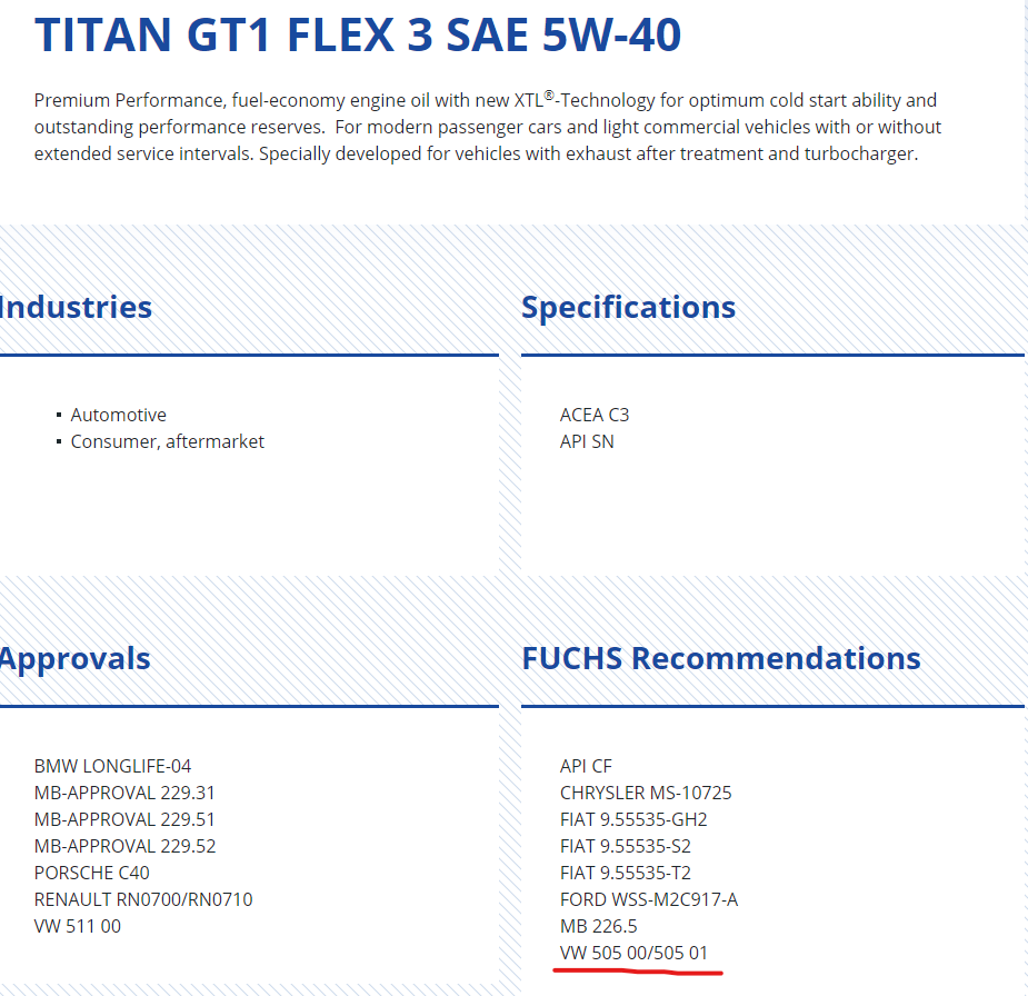

Сам спросит сам отвечу. Сделал запрос на завод ЛиквиМолли. Ответ цитирую "The VW standard 511 00 - is only for selected, high-performance petrol engines. 511.00 does not replace 505.01."
https://www.fuchs.com/de/en/product/product/150002-TITAN-GT1-FLEX-3-SAE-5W-40/
по ходу зависит от производителя , в Фухсе не заморачивались и замесили с 505.01 :D
да и мерсовские допуски присутствуют с перекрытием 505.01
залил себе такое в гольфик 4 сегодня, по звуку стал тише , но басовитее, чем прежняя 5в30. по расходу вроде тоже самое , прокатился по трассе и разницы особо не заметил.
продолжаем наблюдение :pleasantry:
брал 5л за 31 евро
