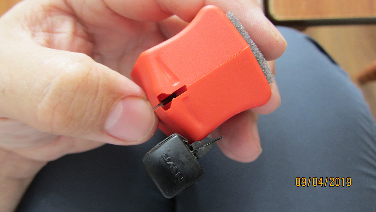

Друзья, ничего у меня не вышло. Оказалось что из кучи щеток у меня все нестандартные зимние и бескаркасники. А резак больше для мостиковых обычных щеток.
Вот на фото видно, что резинка даже не пролазит в отверстие, а если намылить и протащить то резак пройдет по толстой юбке, а не по язычку :)
И еще один момент, Руслан мне сразу показал что резак на первом ноже имеет щербину.
То ли ее откололо после прохода через резинку, то ли в резинке была какая то нить. История умалчивает. В общем на одном уровне - самом нужном, резак не режет... А глубже уже как бы не всем щеткам подходит.
В общем у меня облом, готов передать резак кому скажете :)
его наверное можно не заточить а вставить от бритвы... Попробую разобрать вопрос.
