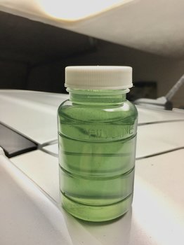

Gaffer 3 297 Опубликовано: 11 ноября 2019 Поделиться Опубликовано: 11 ноября 2019 Такой цвет у Idemitsu CVTF Type N3 (NS-3). Ссылка на сообщение
Projector 7 349 Опубликовано: 13 ноября 2019 Поделиться Опубликовано: 13 ноября 2019 (изменено) Gaffer по чем она у вас ? , прям водичка какая то на просвет Изменено 13 ноября 2019 пользователем Projector Ссылка на сообщение
Gaffer 3 297 Опубликовано: 13 ноября 2019 Поделиться Опубликовано: 13 ноября 2019 4 часа назад, Projector сказал: Gaffer по чем она у вас ? , прям водичка какая то на просвет Я покупал по $8.4 за кварту, девять кварт взял для замены в Nissan Rogue - образцы в лаборатории, к концу недели обещали дать результаты. 1 Ссылка на сообщение
