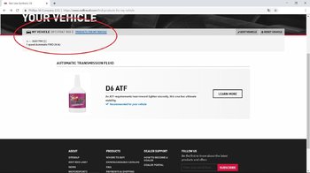

Вязкость у Castrol BOT 533 соответствует SAE 70W-80/75W-80 (Kinematic: 40 mm2 /s (40 cSt) at 40°C Kinematic: 8.1 mm2 /s (8.1 cSt) at 100°C; Pour point <-60 °C). Cпросите у официального представителя Castrol , может он что-нибудь посоветует на замену.
См. например, что говорит Red Line:
Изменено пользователем Penske

Мне кажется вы меня не так поняли. Я предложил вам обратиться за советом по подбору альтернативного масла к российскому официальному представителю Castrol  на oil-club (текст синего цвета с подчеркиванием это активная ссылка на адрес: https://www.oil-club.ru/forum/topic/25176-voprosy-oficialnomu-predstavitelyu-castrol/ ). Не сомневаюсь, что какие-то рекомендации от него будут.
Ну и см. рекомендацию Red Line о том, что в односкоростную коробку электромобиля Fiat 500e нужна  жидкость типа ATF (а не MTF) и такая жидкость (Red Line D6 ATF) у вас продается. Правильная или нет эта рекомендация от Red Line, я оценить не могу.
