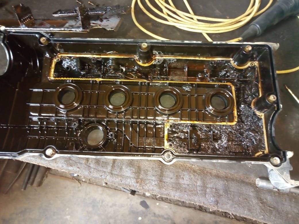

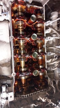

По отзыву за год и 2 месяца владения авто, проехал почти 100ткм. Убыл в дружественный сервис для очистки сепаратора. Фото предоставили. Владелец не первый, пробег общий чуть за 100ткм, что было ранее в двс никто не знает.

С ума сойти,не зря я езжу 200 или 250 м/ч, никогда больше 7000 не выходило.
Кстати в последний раз проехал 220 мч на нём,вышло ровно 7000 км, после него заливал Зик 5w40. Тотал слился тёмным,я залил промывку Лукойл, тоже слилась тёмная,но так позаглядывал в горловину,чисто. Похоже 200 мч ему край. А может у таксиста кольца сели и картерные газы масло убивают? Но всё равно страшная картина.
Юрий_161, если не известно какое масло лили в этот мотор предыдущие владельцы (судя по цвету, похоже на Castrol), при чём тут QUARTZ 10w-40?
В моём представлении, если старый владелец проехал 30000 км а новый 100000 км, то какой бы там кастрол не заливался, тотал должен был помыть двигатель до приемлемого внешнего вида.
21 минуту назад, Юрий_161 сказал:
шлам ничем не отмоешь, только спец. мойкой.
Изменено пользователем Гонжа
Шлам в сепараторе не отмоет, не о нём разговор. А лаки? Лак капец в движке. Ну и шлам, он же не просто так там появился.
Изменено пользователем Юрий_161
срочно каустической содой))))) и лака не будет и двигателю хана
Юрий_161 сочувствую, скорее всего это был первый хозяин, диллерские интервалы, возможно покупал паленый GM Dexos1 5W-30 - на минералке этой очень просто такое сделать.
Сейчас отмыть клапанную крышку, отсечку вручную, камера распредвалов смотрю в чистом состоянии только залакирована. (Похоже что ты уже отмывал этот двигатель медленно...). Заливать высокощелочное масло ACEA A3/B4 с щелочным 10-12 и менять со сменами 4-5 тыс км.

19 часов назад, Юрий_161 сказал:
те 30 т км неизвестно на чем прежний хозяин, а 100 т.км на Тотал уже новый хозяин
16 часов назад, Юрий_161 сказал:
Вот так отмывается лак, если в жир добавлять 2% РОЕ(эстеры).
9 часов назад, torcon сказал:
Я владелец сто, плюс по совместительству  практикующий диагност и ремонтник, это авто клиента, давайте ему посочувствуем вместе)))  Предложил им лить лукойл А3/В4 5w30, промывку системы, но он решил очистить крышку и лить тотал далее 10w40.
Юрий_161 если авто не ваш, возможно вы не владеете полной информацией об автомобиле.
