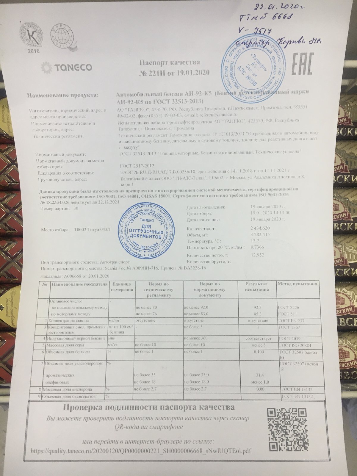

Паспорта качества: https://quality.taneco.ru/20191231/ ссылка не работает, пока не удаляю

В общем, пришлось залить на пробу вот какого 92-го:
То что я люблю, ОЧМ как у 95ого и без МТБЭ. Зимой по городу самое то, ещё бы плотность чуток по больше, хотя 740 это тоже нечего так.
6 минут назад, Bari сказал:
если бы плотность 740+, да ещё и фракционку чутка подравнять, то я бы тоже не отказался...
Это уже ловля блох, не привередничай, нормально всё. И100 норм, И70 высоковат из-за зимы. Плотность не 750 конечно, но и 740 не плохо. Нормальный "95-ый" ;)

Облом сегодня, заехал на АЗС а там 92 ТАНЕКО с ОЧМ 83 паспорт от 16 января, не стал заправлятся уехал. Пока пол бака ещё есть, ну чё опять на Лукойле пересидеть, этот спад ОЧМ. Только на Лукойле яндекс заправка не действует и бонусы всего 1%, хотя это не так уж и важно.

Эксперименты продолжаются, наконец то 95 ТАНЕКО стал по солиднее и весомее.
Конец кипения 198℃.
Плотность 746мг/л.
ДНП 74.
Паспорт от 28ого января, надо пробовать.

Ну вот и 92 ТАНЕКО реабилитировалась в конце января, ОЧМ 86,4

Я тоже сегодня заправился таким 92. Хотя 95 был с ОЧМ 87, желание немного скроить перевесило. Плюс в баке плескались остатки сверхоксигенатного бензина Несте.
Вот опять на халяву заправился со скидкой 92 ТАНЕКО ОЧМ 86,5 очень даже нечего. За 1200руб почти 36л по 33руб48коп за литр.
