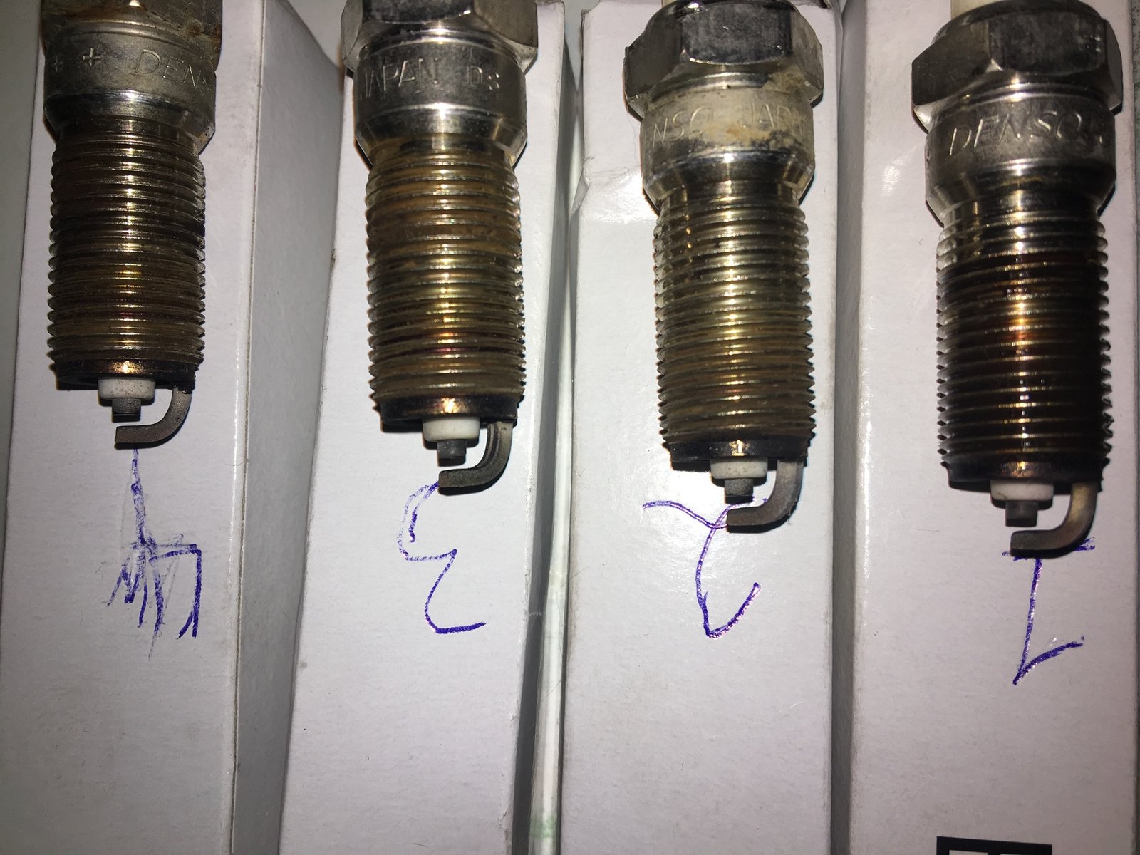

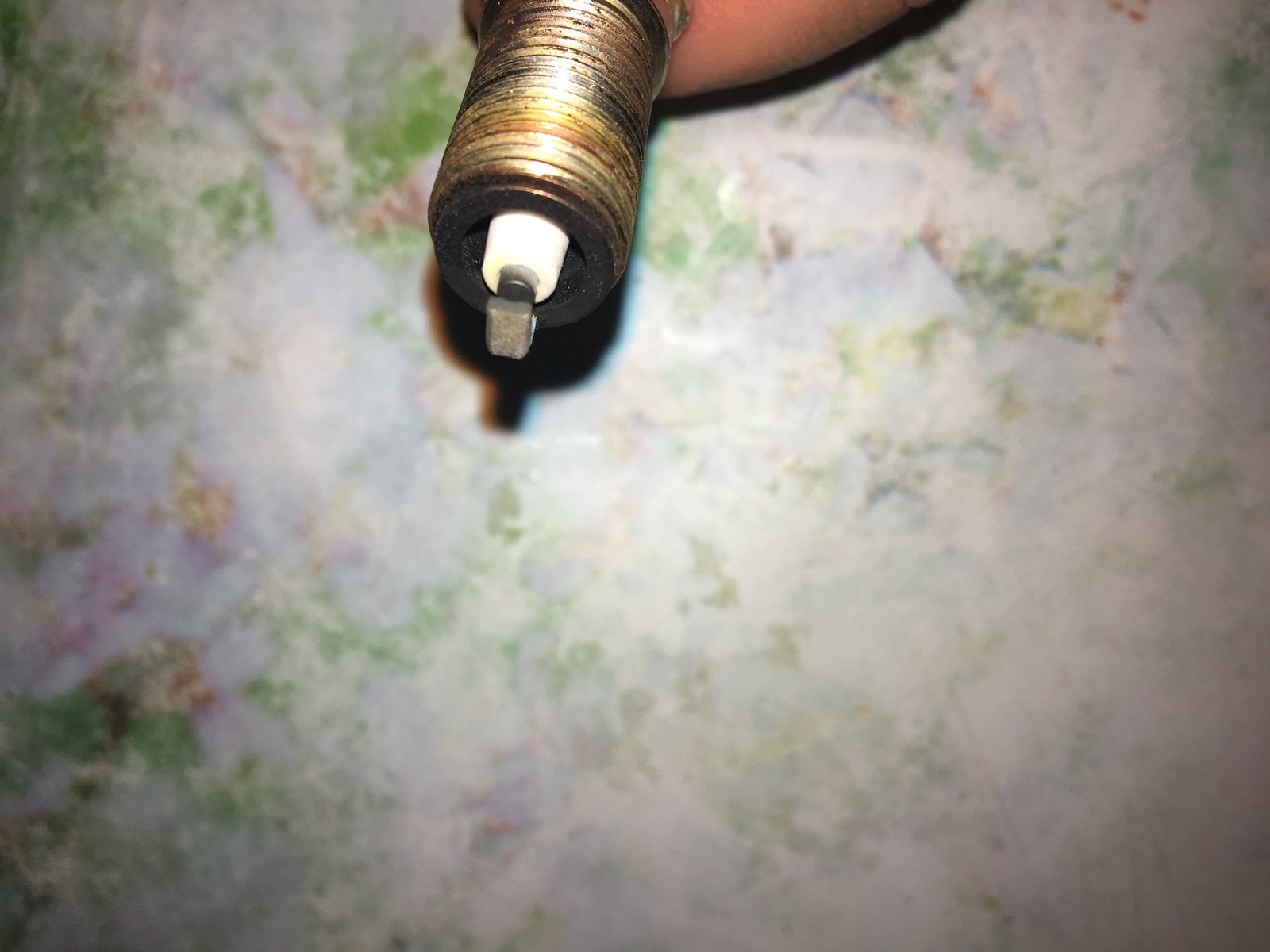

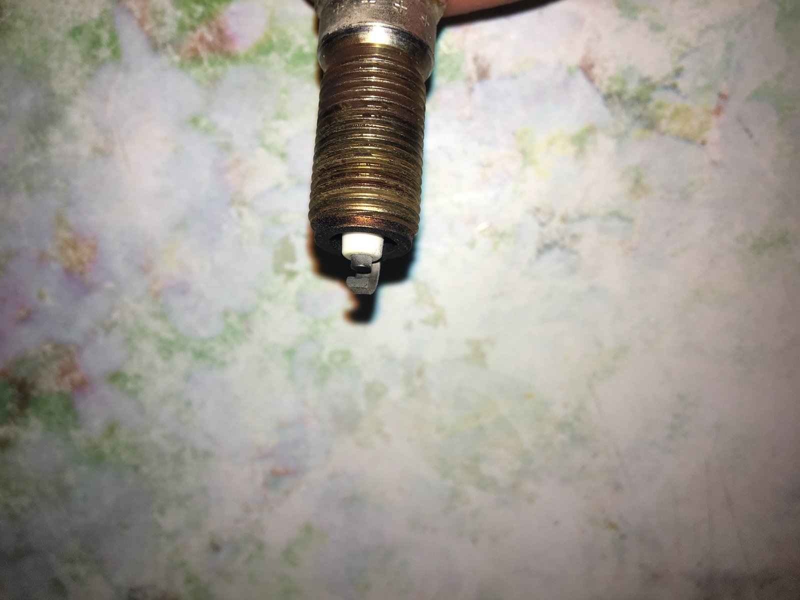

Ну вот такие примерно свечи на 95-ом от Татнефти. Заправляюсь на одной и той же их АЗС уже почти 2 года, пробег на этом бензине около 53тыс.км. Свечи иридиевые, зазор за это время не ушёл
Роман 73 я выкладывал фото своих с форда после 30тыс км на танеко 95+лукойл попадался иногда на татнефти
 и изолятор сердечника был белым с мизерным желтым налетом
эксплуатация-москва 80 процентов и 20 процентов подмосковье

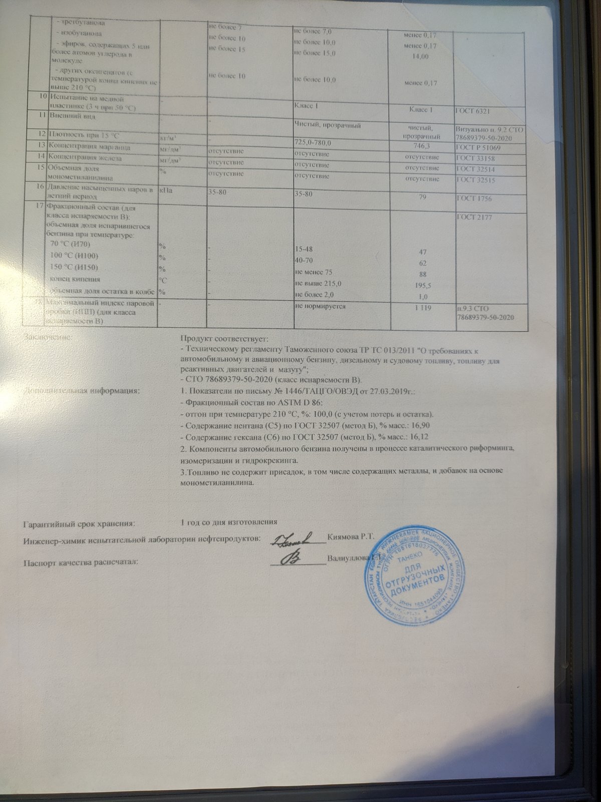

Извиняюсь за качество фото, торопился. Новорязанское шоссе, 23-й километр, 27, рабочий посёлок Томилино. Постоянно этой соткой заправляюсь, ваше мнение!? Дата изготовления от 7 июня
Artemof95 и как едет на ней?
Тоже думаю попробовать танеко 100. Но так то не очень бенз как по мне, если смотреть на паспорт..
Изменено пользователем Егор К
Artemof95 по паспорту неахти, но очм-91, фракционка на верхней грани, днп зимнее(но танеко вообще считает в ее бензинах ни на что не влияет), за счет эфиров будет пулять, но и расход будет больше
Егор К да едет как едет, единственное заметил что в сравнении с 95 на трассе при постоянных обгонах расход меньше, но это опять же жопомером. Мне главное в топливе что бы минимум гадил мотор и без откатов. Octavia A5 1.8 TSI Revo st.1. Вот интересно ваше профессиональное мнение о данном паспорте.
