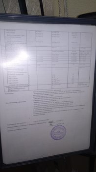

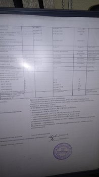

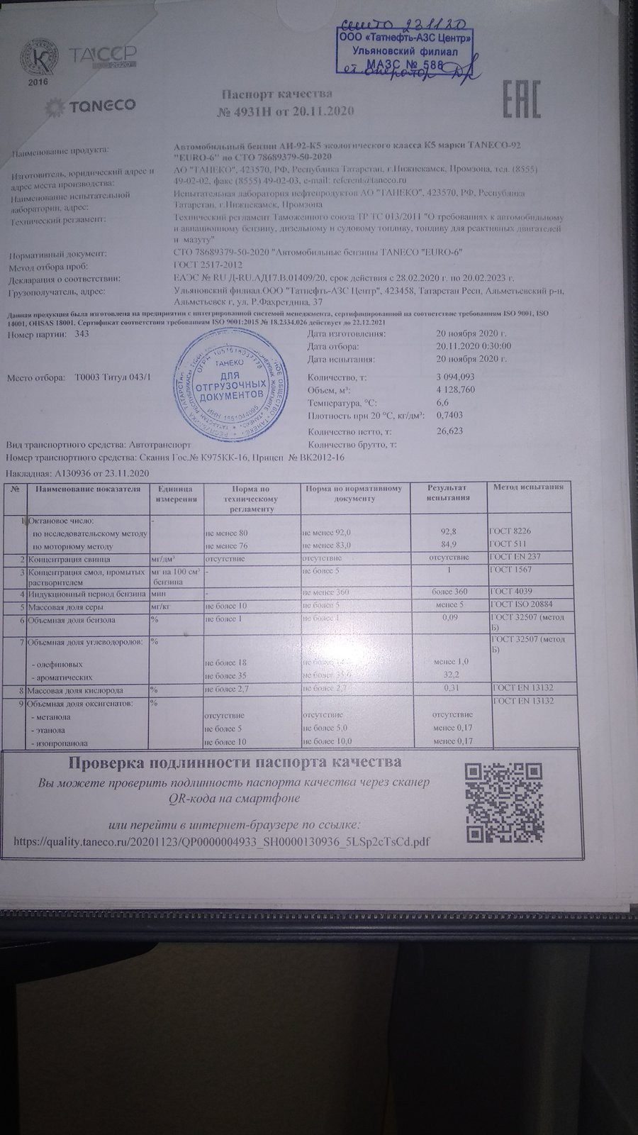

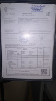

Итак, если кому интересно, фото паспортов 95-го с ТАИФа и Татнефти (Танэко). Можно критиковать :)
