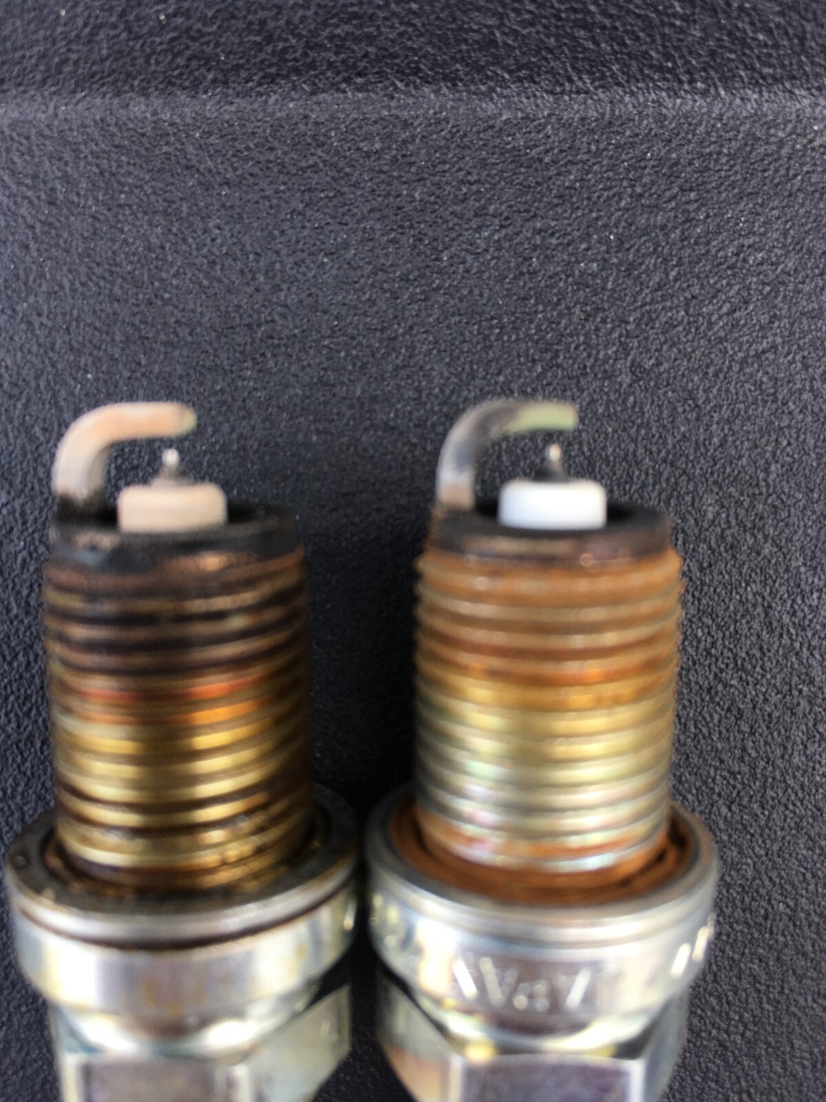

С Танеко завязал! Не нравятся мне свечи нихрена. Розовые какие-то, налёт непонятный белесый с полукопотью. Последний раз залил ту партию, где эфиров под завязку.
Последние 4т заправляюсь только на Татнефти,из них литров 120 того самого с много Эфиров)
Справа нормальная свеча(вроде белая),слева с больного цилиндра с расходом масла 150-180г на тысячу.Рыжие вкрапления на поршнях наблюдал при постоянной езде на Газпром нефти(АЗС самообслуживания)IMG_6593.thumb.jpg.d47613f1d1f8d5c2c4b629fd7c527330.jpg

пока ничо не замечено из ряда вон по свечам. а на поршне видал как бы подржавление. Пятнышко. Но поршни же люминиевые.
