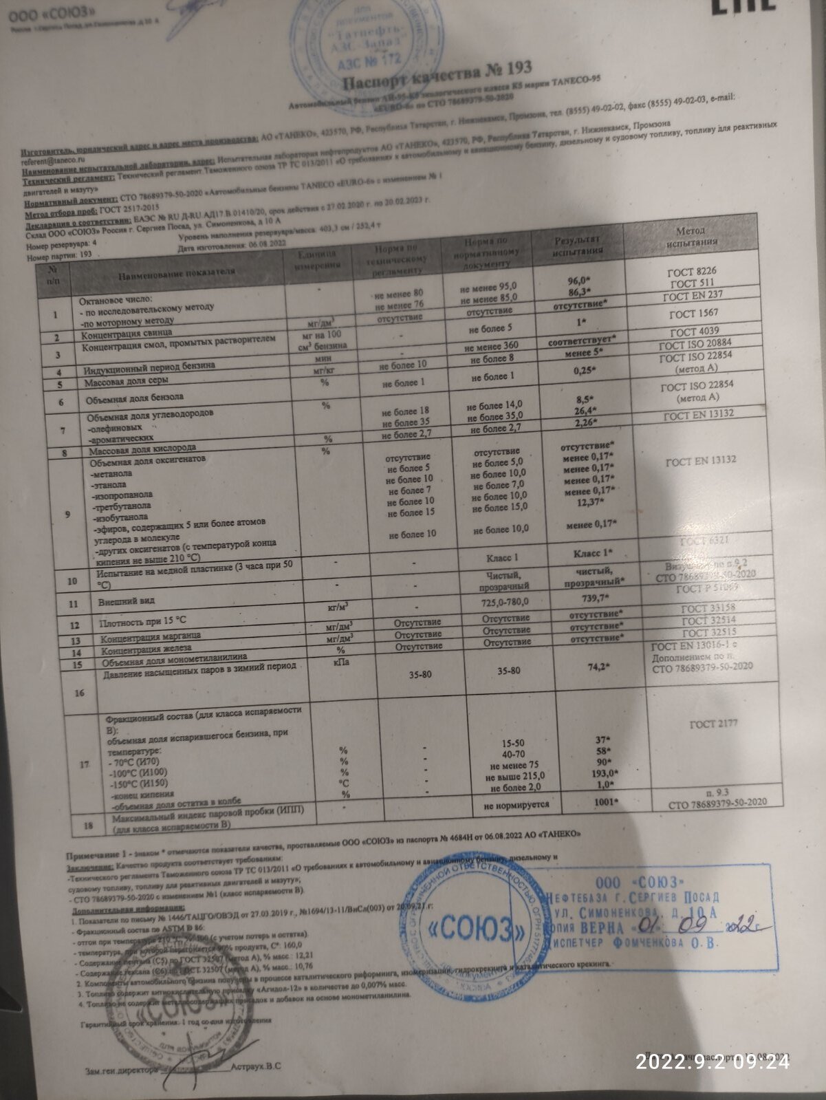

02.09.2022 в 05:39, Хозяинъ сказал:
На днях заправлялся на Татнефти 92-м в Липецкой обл. на М4. Телефон из машины не взял, чтобы сфоткать паспорта, но они в открытом доступе.
Бензин Танеко Нижнекамск  ОЧ  92.6. Моторное число под 85 (точно не помню но намного выше нижней границы)
Эфиры в 92 бензине почти под верхнюю границу! 8 с чем-то при верхе в 10!
Олефинов нет, ароматики тоже под верх.
Бензин ожидаемо очень вонючий.
Едет хорошо на нем по трассе. Что бы вы хотели высокое МЧ и много эфиров.
Планка по эфирам 15%.

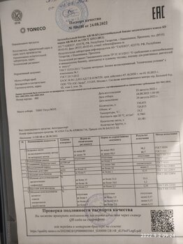

Паспорта на 95 сфоткал:
20221107_173215.thumb.jpg.62021883c294e55e0cc2b64168fb56f9.jpg20221107_173219.thumb.jpg.a97be27589e0b8980908bcac37a15e3f.jpg
Изменено пользователем F1ks
7 минут назад, Renat сказал:
Можно более детальный ответ :)
Идеальный бензин - это как написано в скрине, а тут сами видите - эфиров 11,08, ароматики 28,5, олефинов 8,4, ну и т.д. Наверное это имел ввиду Хмыр
