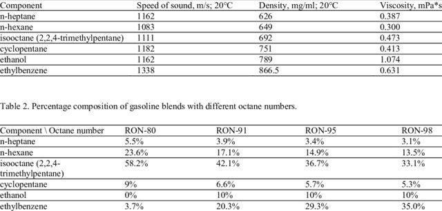

Нашел некое обоснование повышенного пентана и гексана в бензинах Танеко- статья
Также нашел ограничения по процентам от Citgo и по композициям бензина -конечно они меньше чем у Танеко!

По теме -про пентан/гексан. Серьезный модератор с форума bitog(MolaKule) ответил, что состав так называемых эфиров(С5 и выше) может быть разным, даже в США в разных уголках делают по разному,  также привел композиции по югу США(нет ни пентана ни гексана), Канаде(пентаны только), Юж. Корее(пентаны только).
Однако в реале такое большое соотношение может быть обусловлено большими запасами  пентана и гексана и их производных n-pentane/n-hexane Танеко, либо переходом с зимнего на летнее топливо!
Но также и возник вопрос у пользователя сайта с бол. кол-вом сообщений -почему они используют в зимних и летних видах топлива сопоставимые соотношения....

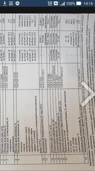

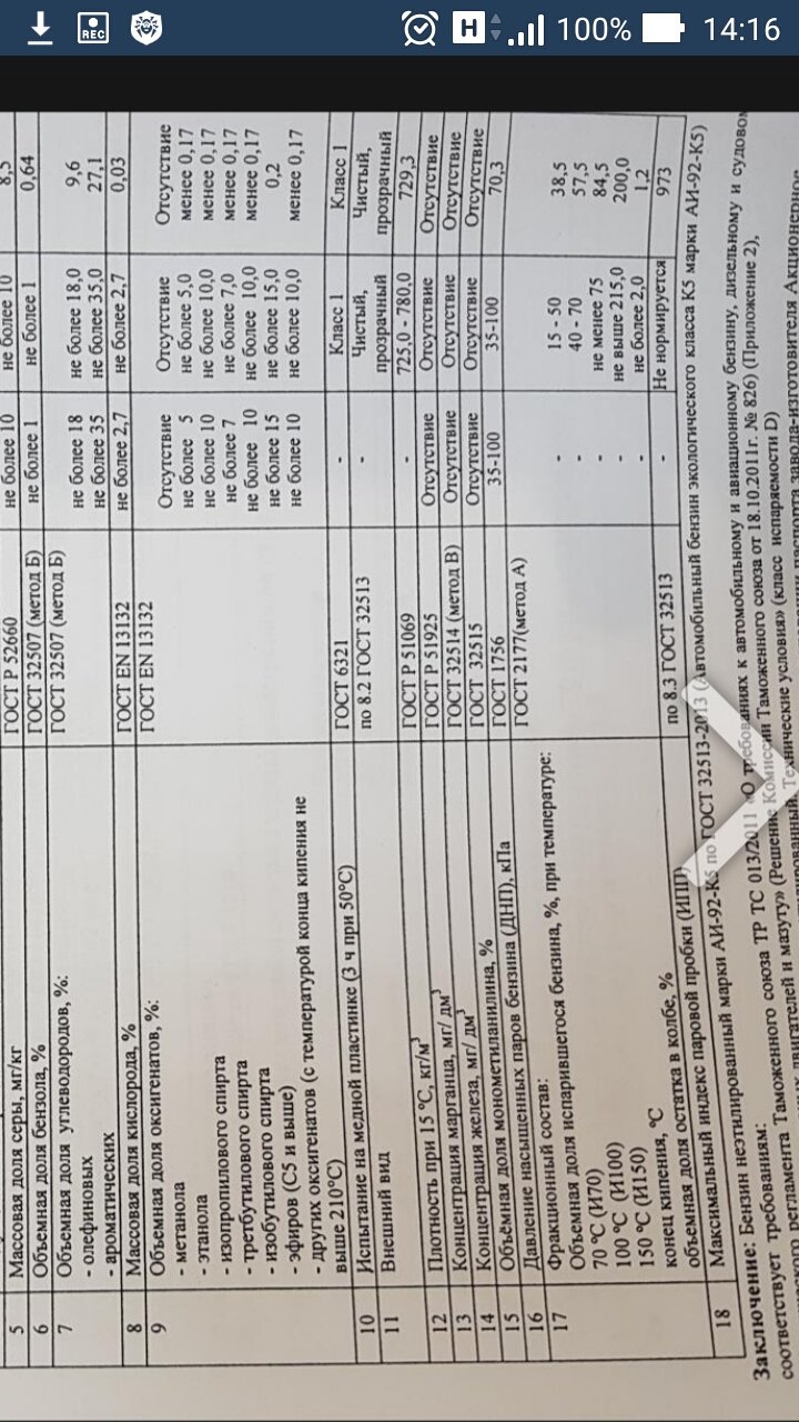

Я всё же склоняюсь к версии что это высокооктановые изомеры, а зимний и летний бензин вроде и не причём, потому что в летнем бензине 95 ТАНЕКО процентный состав даже увеличился. Зимой было 32% примерно, сейчас заправил 95 ТАНЕКО, посмотрел паспорт от 20 июня, в общем пентана и гексана выходит больше 33%.
