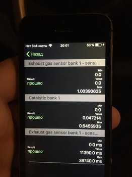

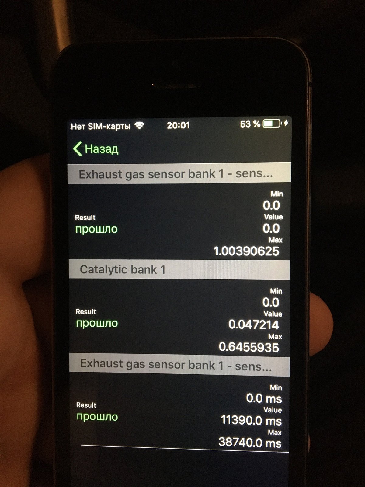

посмотрел разными прогами на ios( forscan, incardoc,car scanner) за 10.5 лет и 80 тыс. км на фиесте нет ошибок! 3 каких-то события были-прилагаю фото
сейчас на 95 ека гпн-мнпз вроде?  коррекция долговременная остановилась -9.38%, хотя в процессе была 3,5-5,4, угол опережения зажигания-63,5, расход -8.7-9.1л/100км

IliaP. Я не знаком с этой прогой. В первую очередь интересны откаты (корректировки УОЗ), ДКТК, температура ката, температура на впуске, угол открытия ДЗ, ДМРВ, обороты, ОЖ, масло. Вроде все. Остальное факультативно.

Капец, у тебя кислородный датчик сума сходит, какой то дрянью заливается.
Посмотри напряжения обоих кислородный датчиков, первый импульсы 0,75V-0,1V, второй 0,25V должен быть, на прогретом исправном катализаторе.
Катализатор от +300С° начинает работать, под нагрузкой при разгоне до +700С°. +900С° уже повреждение.

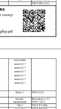

95-ый с ОЧМ 87 (паспорт приложил) AKI 91,25
100-ый с ОЧМ 89.9
QP0000003078_SH0000085098_9pzRweW12t.pdfПолучение информации...

На заправке №570 новый бензин.
Раскрыть
Пентан, гексан 37%, плотность 741, они уже к зиме готовятся похоже.
