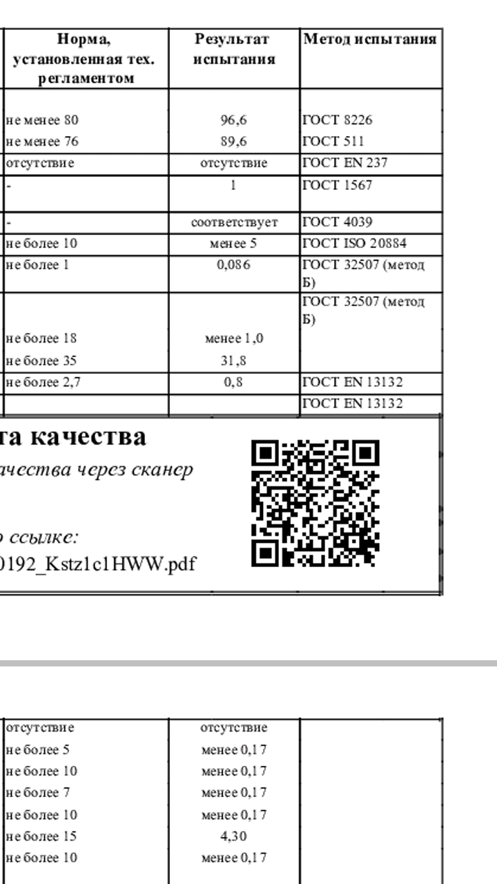

Заехал с утра на АЗС, бензин от 20 сентября, плотность 749, ДНП 69, ОЧМ +2 от нормы, цена 41,85 без скидок, пока всё летнее.

Смотрел паспорта на 95 ТАНЕКО, ОЧМ как у сотки, это не опечатка случайно!
Скорее всего так и есть или они сумашедшие эксперементаторы :D

Проехал сегодня через АЗС в надежде что может завезли сотку по цене 95ого. А там такая хрень!
https://quality.taneco.ru/20190926/QP0000003163_SH0000088103_15GLoLQNpV.pdf
Похоже этот замес делал дипломированный технолог, а не сумасшедший экспериментатор.

Понимаешь, такие эксперементы с 95 для некоторых авто могут закончиться фатально. Чего то явно пошло не так.
