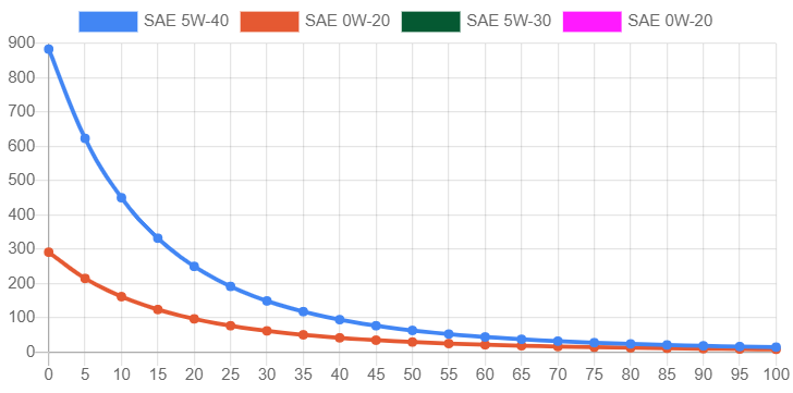

torcon 80 956 Опубликовано: 16 августа 2021 Автор Поделиться Опубликовано: 16 августа 2021 Fevral777 залей как нибудь 5W-40 и 0W-20 ты ощутишь разницу, даю процентов 90... Не забывай что 2 сантистока это при прогретом рабочем двигателе. А у тебя осень-зима-весна, до работы пять минут, в картере не 100С... Вот тебе разница между 0W-20 и 5W-40 при 0С, 10С, 40С и так далее. А ведь у нас еще и минусовые температуры бывают... особенно зимой после ночи... 2 Ссылка на сообщение
