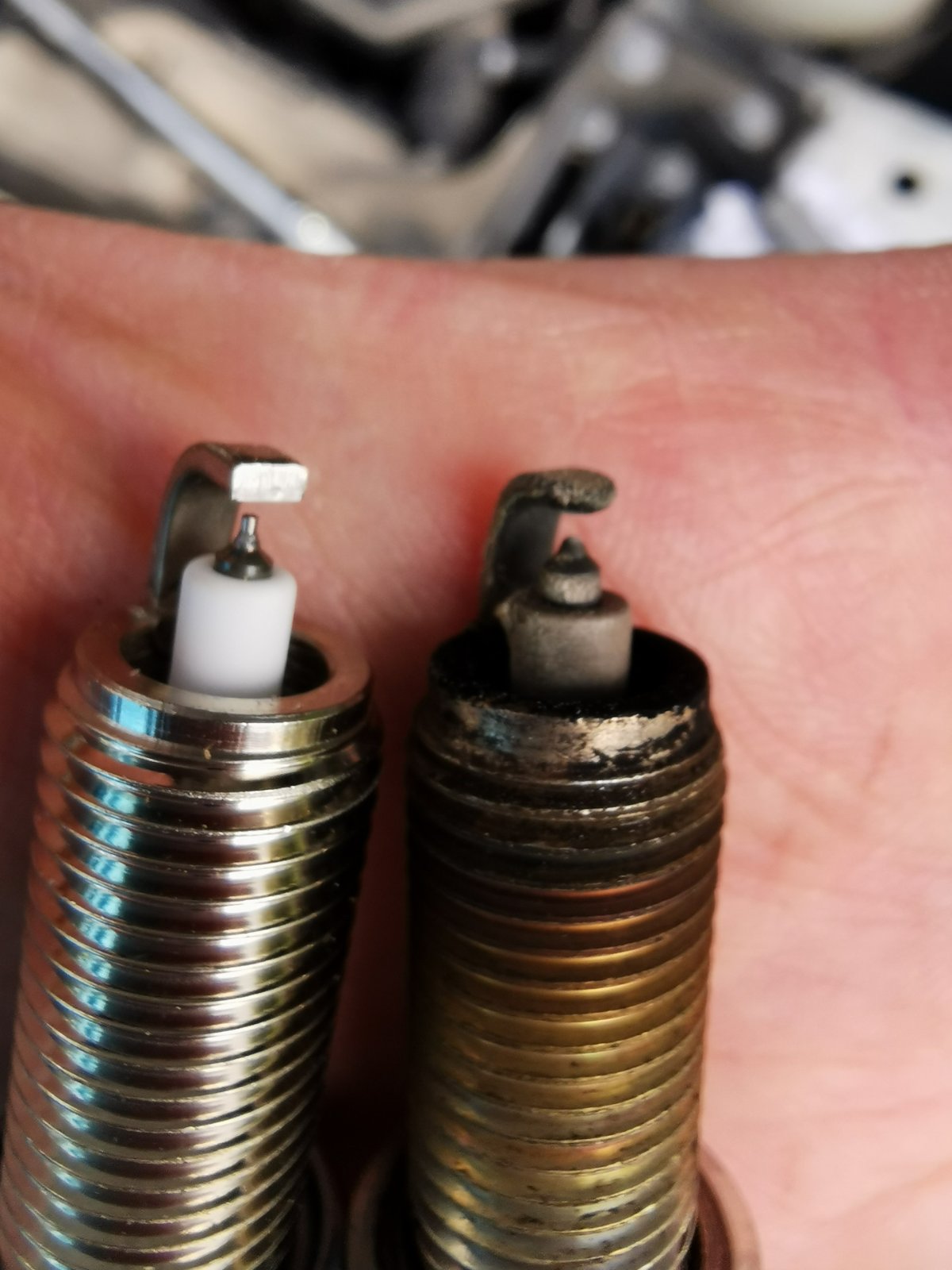

schlau 3 Опубликовано: 13 сентября 2021 Поделиться Опубликовано: 13 сентября 2021 06.09.2021 в 16:37, Red72 сказал: Нафига капиталка?У меня турбо такой же,я поменял на 70к колпачки и все отлично. Главное в него мочу С1/С2/С3 не лить,ложаться кольца на раз. И масло менять через 160/200 м/ч Раскрыть пишут что мск замена не поможет, только кольца . лил полнозольное, менял каждый 5-7 тыс, но один раз прощелкал и до 15 докатал Ссылка на сообщение
Максим Л. 3 205 Опубликовано: 13 сентября 2021 Поделиться Опубликовано: 13 сентября 2021 13.09.2021 в 13:15, schlau сказал: пишут что мск замена не поможет Раскрыть Вы свечи гляньте,если резьба в масле то колпачки, если рыхлый налёт на электродах то кольца. Если и то и другое то значит и то и другое. 1 Ссылка на сообщение
schlau 3 Опубликовано: 13 сентября 2021 Поделиться Опубликовано: 13 сентября 2021 13.09.2021 в 13:25, Максим Л. сказал: Вы свечи гляньте,если резьба в масле то колпачки, если рыхлый налёт на электродах то кольца. Если и то и другое то значит и то и другое. Раскрыть Было вот так. Надо наверное посмотреть как оно сейчас выглядит Ссылка на сообщение
Optovik 3 840 Опубликовано: 13 сентября 2021 Поделиться Опубликовано: 13 сентября 2021 13.09.2021 в 18:10, schlau сказал: Было вот так. Надо наверное посмотреть как оно сейчас выглядит Раскрыть справо иридиевый электрод выгорел, зазор в 2е или в 3е больше. Трудно представить сколько эти свечи отходили... Ссылка на сообщение
Максим Л. 3 205 Опубликовано: 13 сентября 2021 Поделиться Опубликовано: 13 сентября 2021 schlau какой-то левый иридий, прямо центральный электрод выгорел,а так по резьбе сухая нагара немного, неужели много масла ест? Ссылка на сообщение
Red72 61 Опубликовано: 13 сентября 2021 Поделиться Опубликовано: 13 сентября 2021 13.09.2021 в 13:15, schlau сказал: пишут что мск замена не поможет Раскрыть Мне помогла,а многие сервисы разводят на подъем головы. Тысяч 50 уже после этого проехал Кольца BG109 отмываются Ссылка на сообщение
