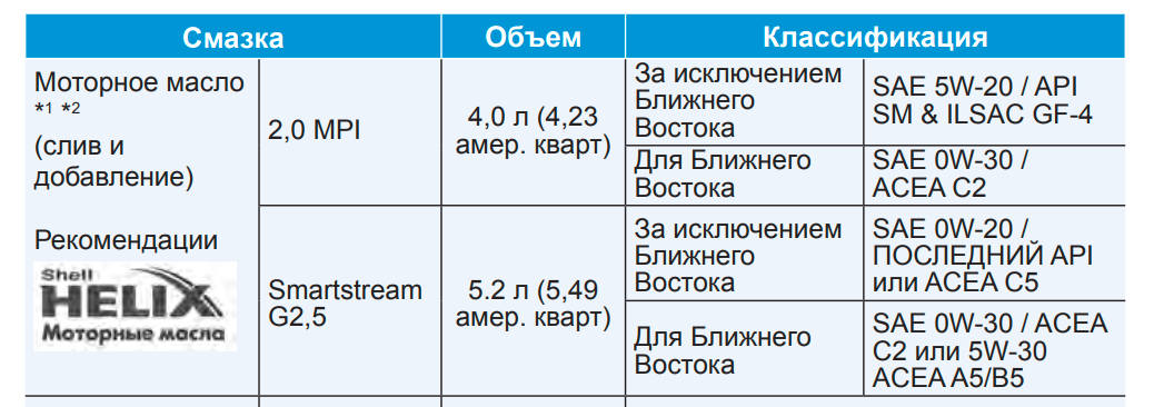

У меня новая Соната, 2.5 mpi smartstream, в мануале конечно написано про а5/в5, но залил HK..... надеюсь не запорю движек.
Здравствуйте. У меня авто Hyunday Sonata dn8 2020 года, 2.5 л. После обкатки залил LUKOIL GENESIS ARMORTECH HK 5W-30 а3/в4. В мануале к автомобилю указано, что подходит а5/в5. Вот ломаю голову, правильный я выбор сделал?
15 минут назад, SKV80 сказал:
судя по анализу оно и есть А5/В5, если смущает можно поменять по раньше.
Сейчас пробег 2000 км, планирую менять каждые 7500 км. Надеюсь а3/в4 не испортит движок и  если что с гарантией проблем не будет?
Изменено пользователем SKV80
12 минут назад, SKV80 сказал:
можете им не говорить что масло меняли и они и не узнают) а так просто смените по раньше...
19 минут назад, SKV80 сказал:
Говорить им, что вы меняли масло самостоятельно, не стоит, что бы не выслушивать бред, о возможном снятии с гарантии и прочую ересь. Многие мастера и так понимают, что была замена масла и фильтра, но не всегда.
По поводу гарантии, ее вам предоставляет не салон, в котором был приобретен а/м и обслуживать или нет в авторизованном тех. центре решать только вам.
В любом случаи, если с ДВС что-то произойдёт, то в первую очередь скорее всего будут делать экспертизу моторного масла.
Для себя, лично, я давно принял решение, что ездить к ним не буду и на гарантию это ни как не должно повлиять.
По свойства, это масло очень близко к а5/в5.... Не даром лукойл апгрейд масел сделал и ввел название HK. Про допуск мануальный тоже знали...
12 часов назад, SKV80 сказал:
Точно не запорете и ничего страшного не произойдет.
SKV80 даже если HK поднимет вязкость до 12 (чего сейчас нет) будет все тоже самое что в A5/B5 только менее экономично.
А вообще я бы залил Shell Helix Ultra ECT C2/C3 0W-30, или Total INEO с ACEA C2.
