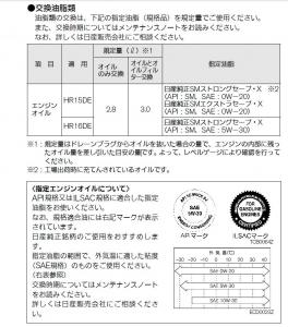

По родному мануалу круглогодичная рекомендация 0-20 :
  11.07.2017 в 08:50, SiOG сказал:
Раскрыть
