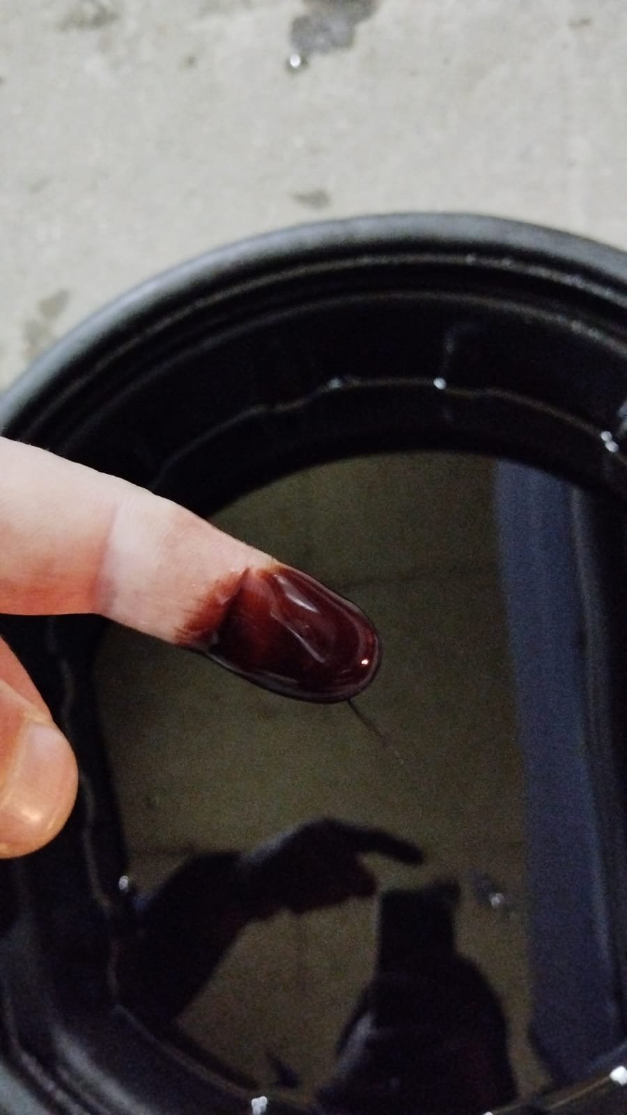

Хочу отправить такое на проверку после 250 мч, сейчас проехал 170 мч, масло отдает красноватым оттенком, пугали, что именно из-за этого и лачит двигатель, это реально так? Или просто страшилки?
Нет, все нормально, уже 3 замены по 7000 км (на SGV 2 литра) , покраснения не было, скорее темно-коричневое к этому пробегу, kixx  к этому пробегу уже вообще чернющий становился, мне JP больше нравится. Может это у кого машина газе краснеет?
5 часов назад, NameNotReally сказал:
У меня смесь старого gf 5 и нового gf 6a . когда был довоенный масло было красным . менял прокладку на подклапанной крышке. Красный "налет" убираеться пальцем. Заправлялся где придеться , бензин был дешевый . газолина у нас хватает. Грешу на него.
Сейчас заправляю строго на одной заправке и когда выезжаю из района , то  только на лукойле.
 Масло обычное как и всегда было и красного налета уже нет.  Чисто новое не заливал , но уверен , что дело не в масле.
