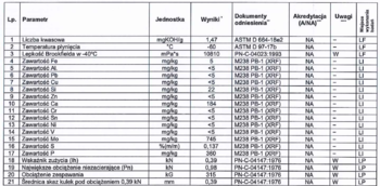

Итак, вот тестовые образцы. Пакет AFTON. Что скажите? Важный момент. В этих маслах нет полимера. Вязкость из-за базы. Поэтому значение по Brookfield высокое. Я могу его уменьшить до 8000, за счет использование полимера EVONIK, но стоит ли?  Например, Millers Oils Millermatic ATF имеет высокий  Brookfield, а AMSOIL, наоборот, низкий. Что скажите на этот счет? Я за отсутствие полимера :yes:
EXTREME VRT  CVT – AMSOIL Synthetic CVT fluid
Lepkość w 40 -31,64 mm2/s
Lepkość w 100 – 6,81 mm2/s
Wskaźnik lepkości – 182 mm2/s
Gęstość – 0,8435 g/cm3
Pienienie – 0/10/0
Korozja na Cu - 1а
EXTREME VRT  DCT/DSG – AMSOIL Synthetic DCT fluid
Lepkość w 40 -57,56 mm2/s
Lepkość w 100 – 7,42 mm2/s
Wskaźnik lepkości – 168 mm2/s
Gęstość – 0,8548 g/cm3
Pienienie – 0/10/0
Korozja na Cu – 1а
EXTREME VRT  ATF – AMSOIL Signature ATF ATL
Lepkość w 40 -29,56 mm2/s
Lepkość w 100 – 6,13 mm2/s
Wskaźnik lepkości – 162 mm2/s
Gęstość – 0,8439 g/cm3
Pienienie – 0/10/0
Korozja na Cu – 1а
