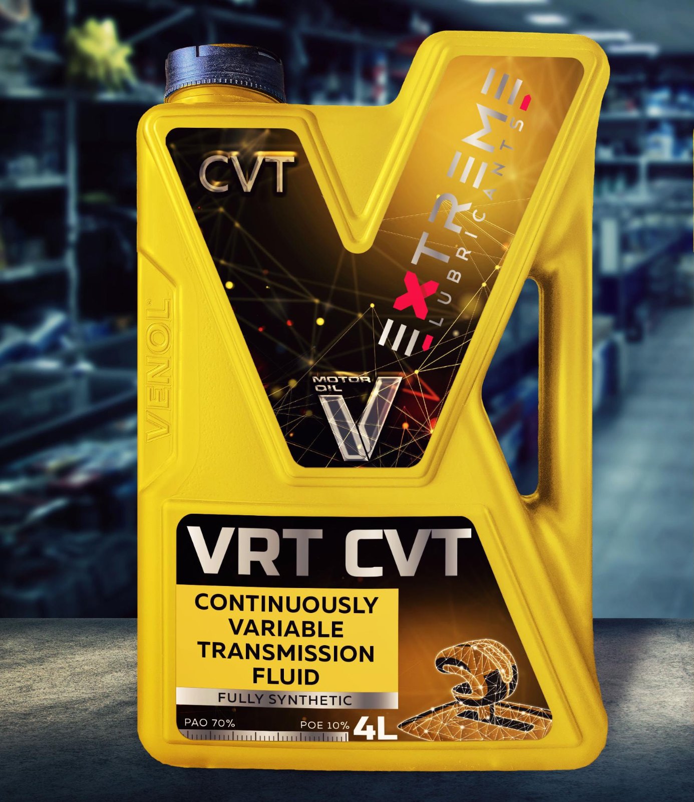

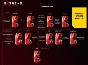

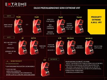

линейка МКПП уже утверждена? Все таки что будет и какой состав? Диаметр износа уже тестировали? Интересно GL5 так же будут большое пятно износа показывать (от GL4) но иметь запредельные индексы задира, а GL4 наоборот. На подшипниках не тестировали?  Все таки в с современных коробках подшипники чаще выходят из строя чем шестерни...
какая стоимость VRT CVT за литр в розницу? И какая будет доступна тара?

Здравствуйте! В приложении ассортимент, который будет. Тестовые образцы по маслам для МКПП еще не делали, но как показывают тесты ATF и моторных масел, у нас одни из самых низких значений по износу на 4х шариковой машинке.

Тара будет 1 и 4 л.
Ориентировочная цена 1100 р за 1 л.

нужно тару 20 л или более. Тара 1 и 4 литра это розница на полке.

сейчас начнем с мелкой тары и посмотрим на интерес.
так когда в продаже для cvt?
на субаровский tr580 допуск будет?

1. Для МКПП 75w-80 и 75w-85 будут GL-4 или GL-5 или совмещенные (GL-4/GL5)?
2. Примерный состав присадок... цинк, фосфор, молибден, бор будут ?
