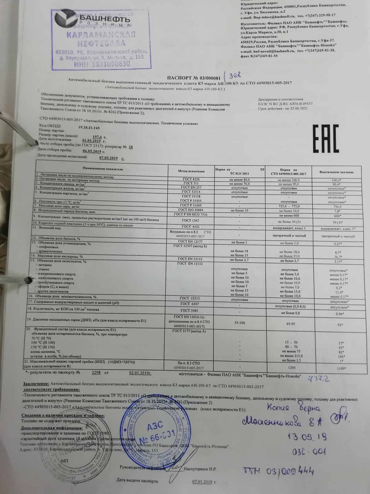

Нашел паспорт у них на сайте... Мужики, прокомментируйте, плз., кто разбирается?!
Ну на сайте все красиво, днп правда к зиме ближе. Нужно живой на АЗС смотреть если конечно он не будет весь в звёздах как сейчас модно делать стало. Перепечатка с завода, а по факту верь мне на слово, точнее на бумаге. Я сейчас заправляюсь и не смотрю да же,  смысла нет уже.
даже по этому паспорту авто "не взлетит"... и как верно заметили выше, смотрите на АЗС, хотя и это лотерея:pardon:
если хотите погонять, ищите бензин с плотностью от 750-ти. это косвенный параметр, но в российских реалиях наиболее информативный.
бонусом, скорее всего, получите меньший ДНП и большее сажеобразование...

Смысл их обсуждать на паспорте с сайта. Сам видишь последнее время не паспорта, а одни звезды с пометкой Перепечатка с мифического паспорта, который в глаза никто не видел. А что в реальности там, завеса туманного альбиона, определяем топливо как и раньше - попомером.

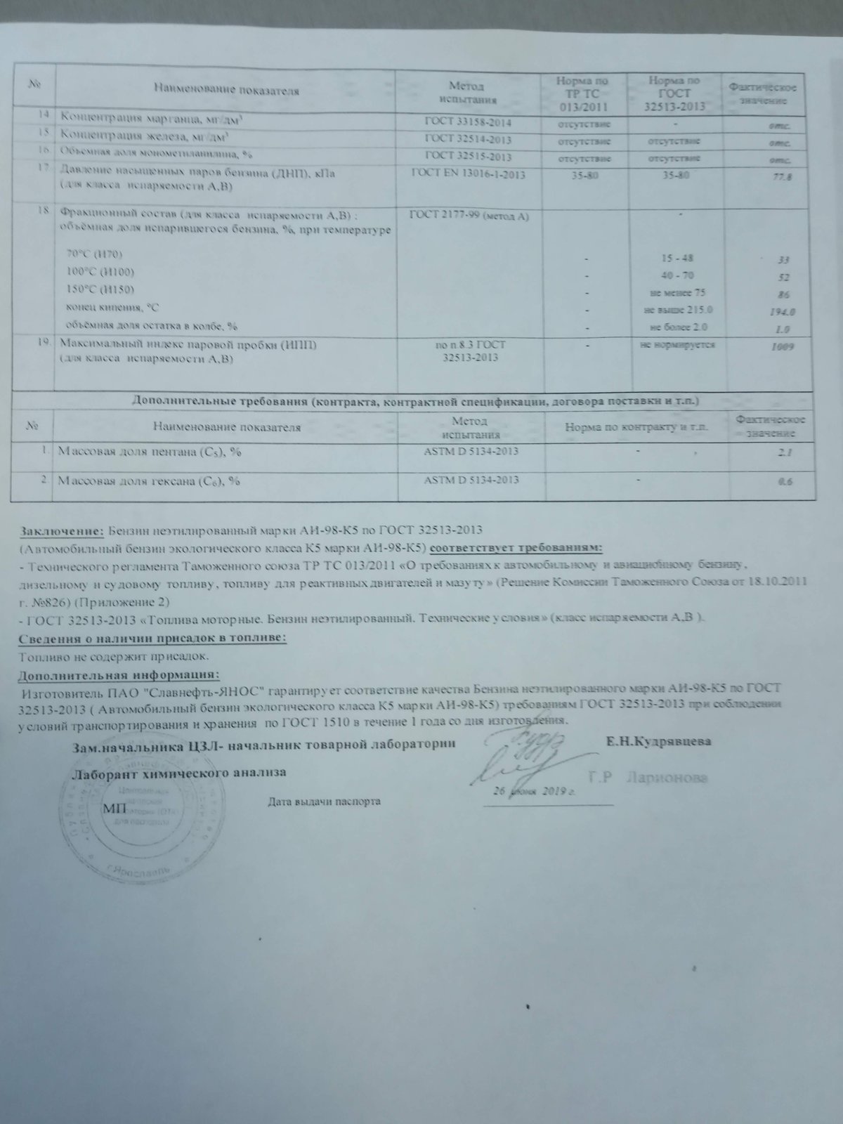

Поехал залил 30 литров и паспорт щёлкнул заодно, вот он.
