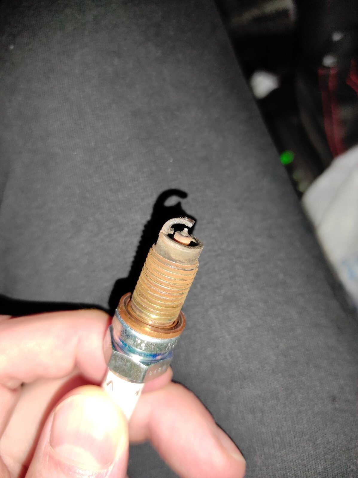

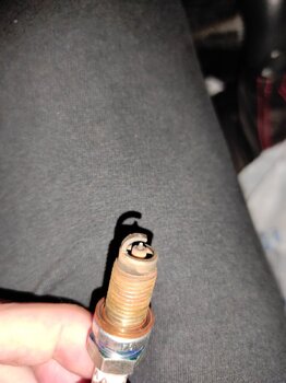

Последний бак перед заменой свечей и масла бп100янос с лавр'ом очиститель комплексный который..
этот ?
https://lavr.ru/production/dvigatel-i-sistemy-avtomobilya/toplivnaya-sistema/kompleksnye-ochistiteli/kompleksnyy-ochistitel-toplivnoy-sistemy-lavr-prisadka-v-benzin-na-40-60l-s-nasadkoy-310ml/
хороший такой комплЭксный очиститель, после которого свечи в помойку :sarcastic:
хотя все-таки у меня вопрос, от присадки ли вся эта ржавчина ? может у вас вода в свечных колодцах ? такое бывает
Изменено пользователем cluher
cluher Да, этот решил попробовать..)
Делал фотки вчера со вспышкой, попробую сегодня днём перефоткать с дневным светом. Попозже выложу..

Вот мои после 30 тыс. км, BP в основном. Но это было давно396D4AC5-D416-450B-82AF-7685491A1432.thumb.jpeg.273df082f1be3abedc5160f5230770a2.jpeg
Егор К это лавр 100 проц убил свечи

Вижу высадку металлов. Неужто лавр такую бодягу продает?
Хмыр может быть. Но я за 30 тыщ этих каких только бензов не попробовал конечно.. и последние баки на бп от янос

Пару раз на разных машинах использовал дешевые очистители форсунок типа керри. Последний был лавр 3х ступенчатый, ничего подобного и близко не было. Свечи были чистые. Имхо это паленый бенз, но не разок, а много.
