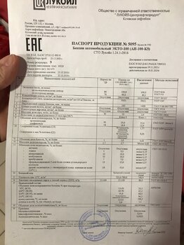

Сегодня заезжал на Шелл на Сельскохозяйственную заправляться, VPR в очередной раз подорожал, уже 61.79:sarcastic: И снова непонятно, чей бенз:unknown:: ДНП 73, фракционка условно 40/60/85/205, олефинов около 5 процентов, эфиров столько же, ароматики 32-33, октан, ЕМНИП, 98.5/88.2. Прямо очень похоже на старый добрый ЯНОС, но кто ещё мог такой бенз произвести, вообще непонятно.

95-й - возможно, но если посмотреть документы самой Роснефти (квартальные отчёты), то Новойл не производит 98-й, только сотку. Я больше в Омск поверю, или спецзамесы Татнефти/РНПК (если верить тем же докам, то Рязань 98-й производит параллельно с соткой).

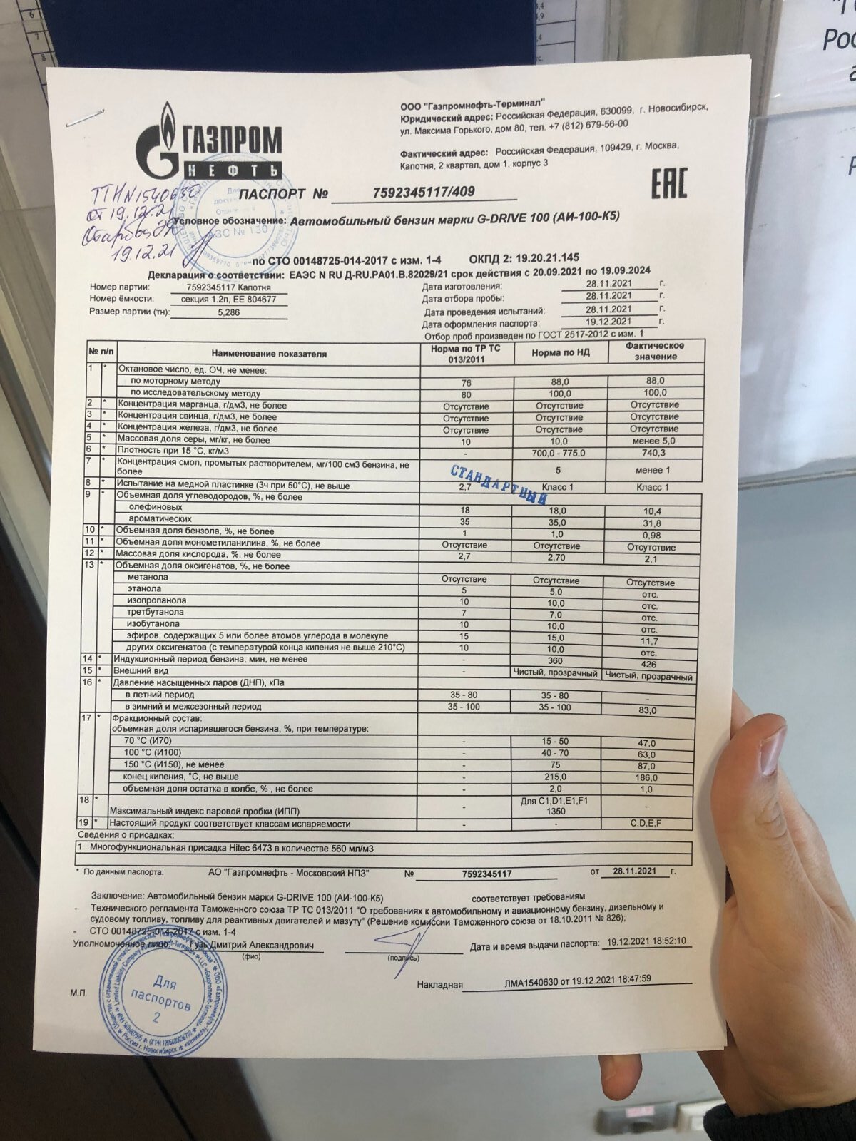

Москва, Свободы 77
100 G Drive. (Сам залил себе полный бак такого). До этого тут же заливал, но паспорта не брал.
P.S. В соседней теме еще выложил паспорта на 95 джидрайв, 95, 92. Посмотрите там 95 джи драйв, по-моему бодрый...

Илья, где мнение? Народ?
По ощущениям очень хороший бенз! Расход с ним меньше, чем на БП! Катал БП полный бак до этого (паспорт в ветке БП кидал) по расходу ГПН ниже и резвее. Хочу лук-100 залить, но все не по пути!
  22.12.2021 в 09:27, tmxm сказал:
Раскрыть
По моторному методу - слабый октан - всего 88.
Например, у BP - 90.5, у Танеко - 90
А ездим мы де-факто "по моторному методу".
Много олефинов.
Больше, чем у BP и Танеко - в теории будут больше забиваться форсунки.
Конец кипения - норм, но опять же: у BP показатели лучше. Соответственно- меньше отложений.
p.s. я не профессионал. )) Могу ошибаться.
p.s.2 Ну, если  валет тачко хорошо на нем по жопометру- вот и катайтесь с удовольствием.
Паспорта это так - для дрочеров на цифры. :D

100-ка G-Drive ещё более менее, а остальное - стрем-стремное капотневское варево, которое упирается в нижние и верхние края мягких гостовских допусков. Для городе совсем стрем. Есть бензы значительно лучше, у меня лично в ТОПе из ВО та же 100 от BP, надеюсь добраться до 98 Трассы, прошлые паспорта очень красивые

Согласен. Сижу на ней, авто шепчет, 95 стремный. Я как то а начале месяца залил, авто конечно ехало чуть по хуже в сравнение с 100Г, но вот расход улетел на больше литра.
