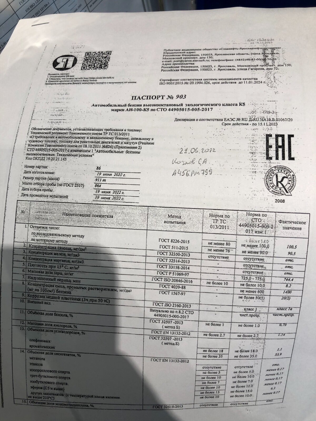

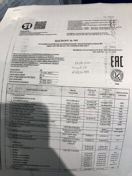

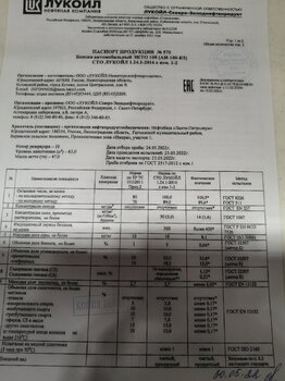

Добрый день! Сделал фотку паспортов на 100-ку, на основных азс Питера (Лук, ГПН, Татнефть (Несте), Роснефть (БП), Тебоил. Прошу глянуть и поставить их в рейтинг 1,2,3...место по качеству. Заранее благодарен.
Насчет беспокойста за камеру сгорания и впуск, их в лубом случае рекромендуется чистить раз в 80-100 тыщ км, что отлично убирает больщую часть нагара.
Насчет бензина, я лично смотрю в первую очередь на свежесть партии и на проходимость заправки, чем чаще на N-ой заправке выметают сотый бенз из резервуаров - тем меньше шансов нарваться на паленую партию.
BP 1522, Тверь, Московское ш., 16
Кажется, кайф. Но ехало, из-за жары видимо, не очень как будто бы.
Олефинов 1,5%
И150 аж 92%
Плотность почти 745
По показателям BP прямо вне конкуренции, рвёт всех.

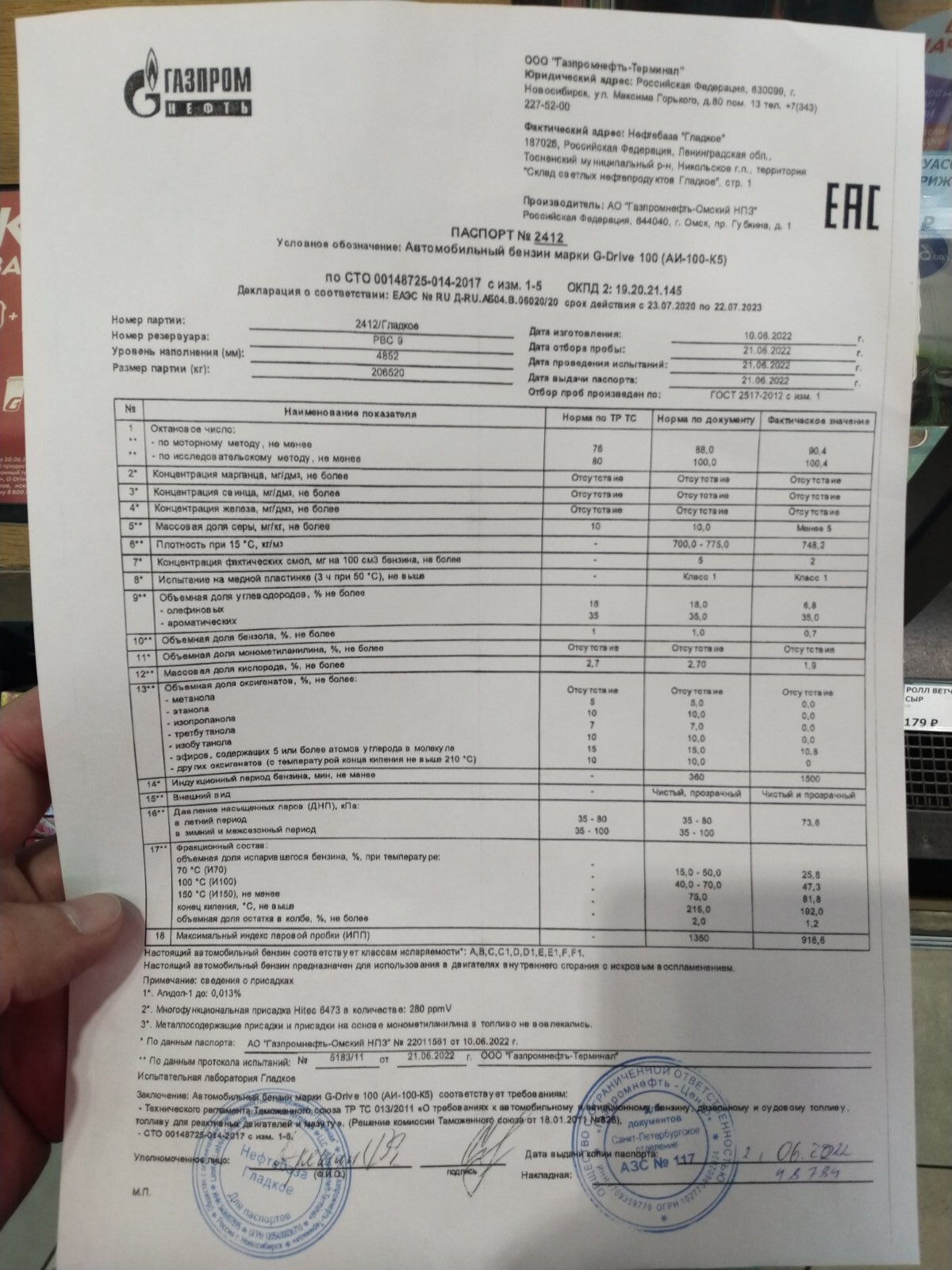

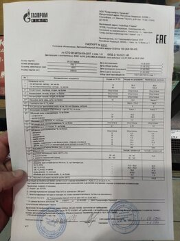

ГАЗПРОМНЕФТЬ / АЗС №116 (Тосно, Санкт Петербург)
Кажется, что неплохо. Но ароматики многовато, да лёгких фракций много. Или нормально?
Однако, в отличие от большинства Газпромнефтевских АИ-100, здесь ОЧМ 90,4, можно сказать, как у BP. Обычно 88+ у ГПН.

16 часов назад, TCPIP сказал:
Очень недурно. Но, если уж совсем придираться, то низковат И150 и ДНП лучше бы поменьше. С другой стороны, Ткк нормальная, так что на низкий И150 можно забить, а ДНП 75 кПа плюс-минус сейчас у большинства ВО, только Роснефть пытается делать реально летний бенз.

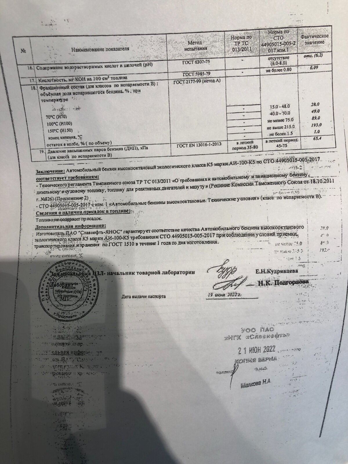

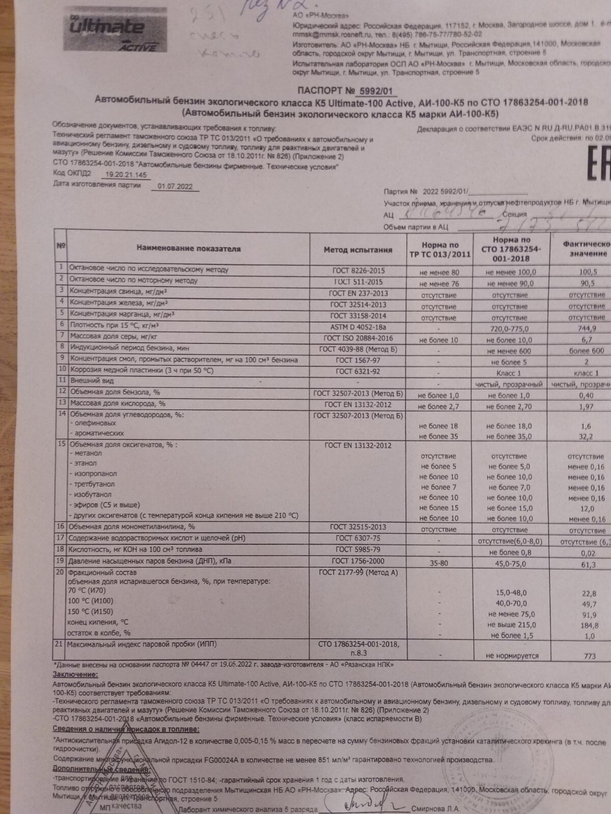

1 час назад, sten_aka_podryvnik сказал:
Роснефть-рязань. Очень таки любопытный. Очень похож на сотку от яноса.
Он похож потому, что зимний с датой производства 11 марта:D Какая сотка у РПНК летом, можно парой постов выше глянуть, и то у меня есть ощущение, что там реально микс ЯНОС и РНПК, так как обычно легких фракций у Рязани летом меньше - И70 близко к 15, а И100 - к 40.
