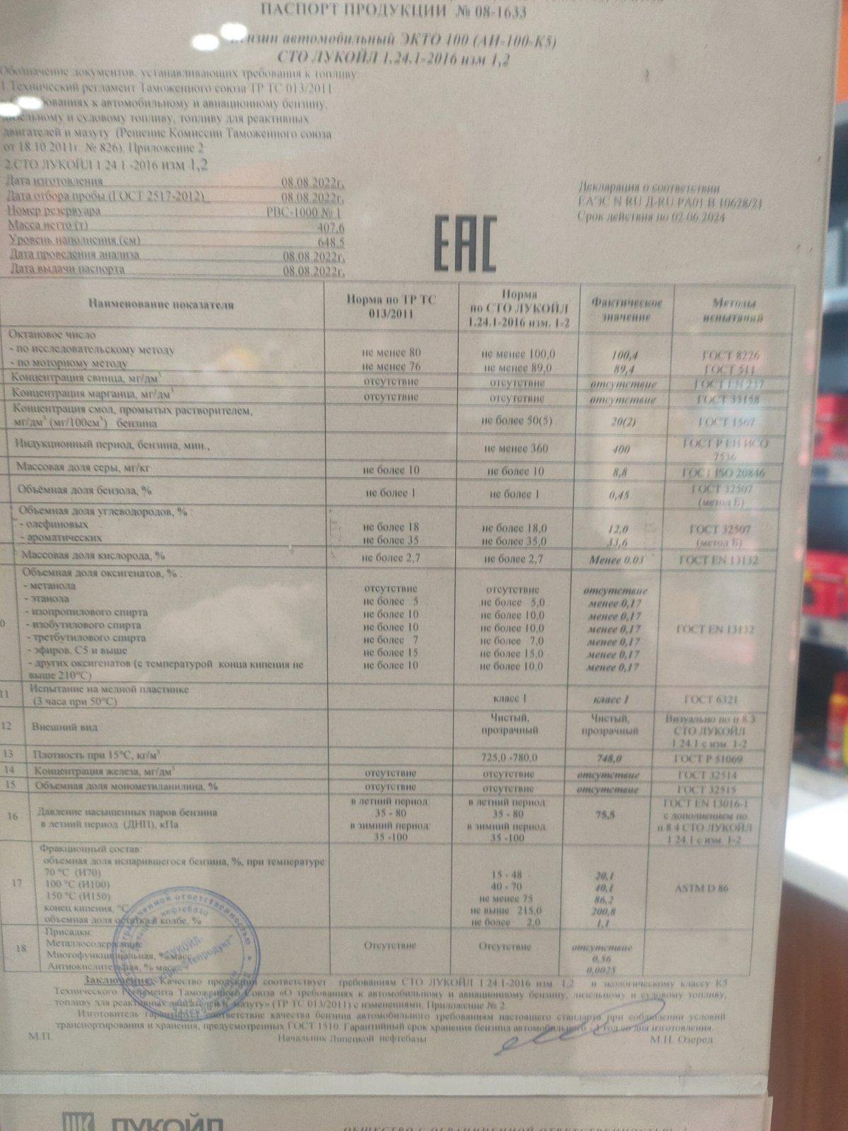

11 часов назад, Евген48 сказал:
Липецк, Лукойл, 100.
Вот почти один в один вчера залил полный бак на Коломенком проезде. Валит очень весело на нём и расход маленький))

Да там одни эфиры под завязку, более 12%, днп не для этого сезона, как его выше описали, догнали до нужного октана волшебным МТБЭ. Не ездите Вы на эту шарагу, копия всегда хуже оригинала (Лукойл), еще и дороже конкурентов.
Вот посмотрите и сравните
Изменено пользователем SVali
9 часов назад, SVali сказал:
  Скрыть содержимое
Вчера заехал за водичкой на "Shell", на внутренней стороне мкада между Озерной и Кутузовским проспектом.
Спрашиваю у оператора: а у вас что? Shell или Teboil (Лукойл) и откуда бензин?
"Мы к Лукойлу никакого отношения не имеем, у нас свой бензин "Шеловский", с какой-то там супер элитной )) нефтебазы" - слышу в ответ.
- Беру паспорта...
Там у всех бензов t КК - 206 градусов... ))
- " А по температуре конца кипения" - я вижу, что ваш "Шеловский" )) элитный  бензин почему-то очень на Лукойловский похож..."  - говорю я и смотрю на оператора.
- В ответ на это наблюдаю скромное молчание и вопрос: "Вам все соусы к френч догу?" )
p.s. Шеловский сука бензин :sarcastic:
Изменено пользователем B.M.
