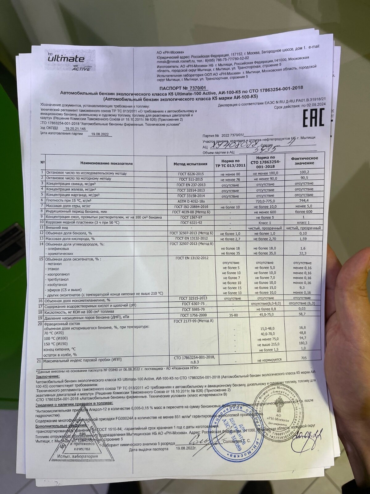

Ранее же высказывалось мнение, что раз присадки нет, бензин не торт:
Цитата
На паспорте производство Рязань, СТО 2017 года, нет присадки Keropur3771...насколько понимаю, все это для непосредственного впрыска не очень хорошо
Ну и тут большой вопрос, так ли это не очень хорошо.

Keropur 3771 - это и есть моющая МФУ: https://pandia.ru/text/82/286/33328.php
Не думаю, что без нее двигателю лучше...

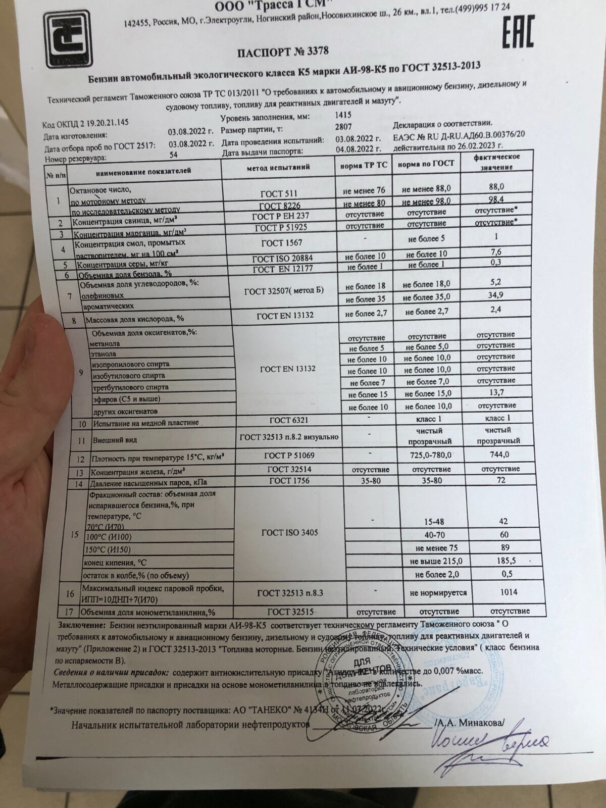

Трасса 98 на оценку
А что там оценивать? :pardon:Это 98 с ТАНЕКО, его тут много раз обсуждали, к единому мнению не пришли:sarcastic: Интересно, ТАНЕКО теперь на Трассе на постоянку прописался или это разовая акция?
